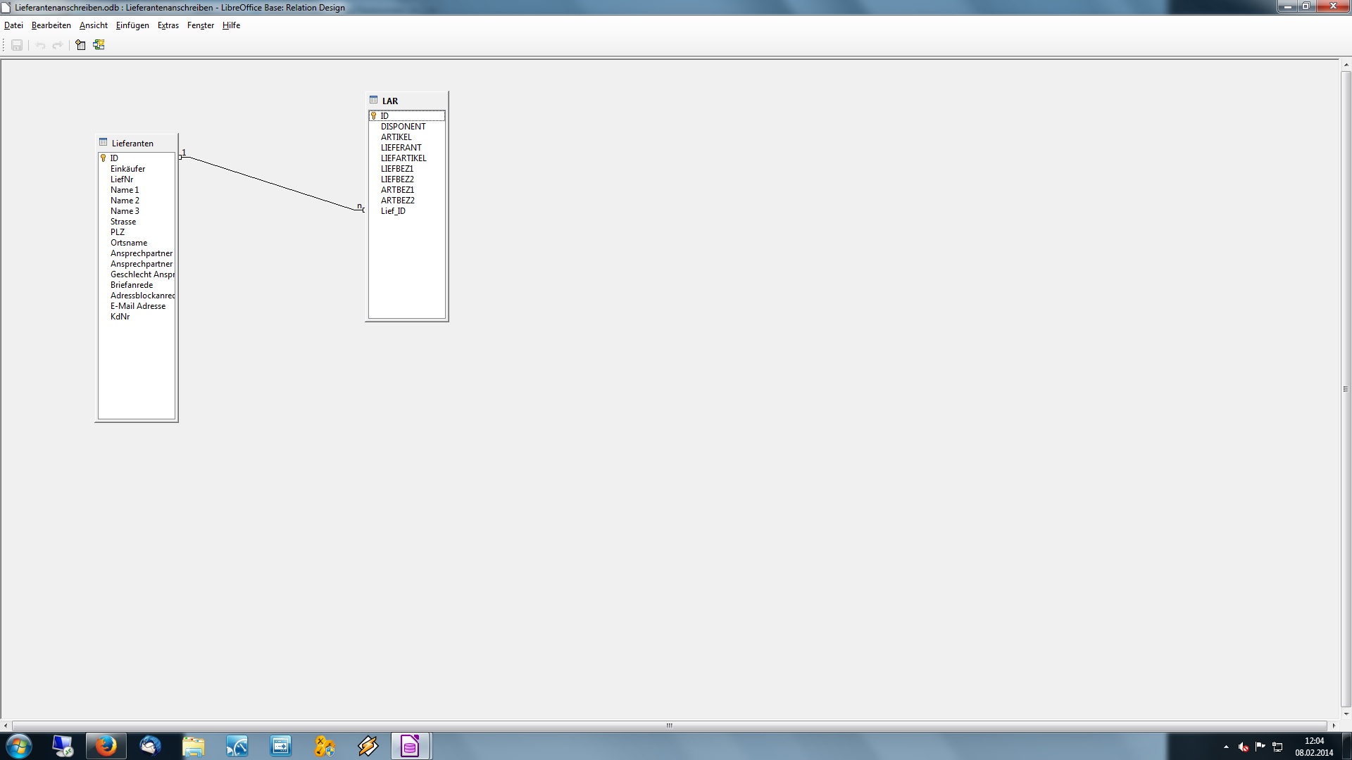

Auf Grundlage dieser Abfrage habe ich einen Bericht erstellt. Das klappt auch soweit. Die Relationen gehen von einer Lieferantenübersicht an einen Auszug an die Info-Sätze (Verknüpfung Lieferant mit Artikel).
Aktuell scheitere ich noch an einer sinnvollen Ausgabe, die an jeden Lieferanten getrennt gehen soll. Hierzu habe ich aktuell zwei Ansätze, die theoretisch (!) auch funktionieren sollten.
1. Wie kann ich den Bericht nach Lieferanten (LAR.Lief_ID) trennen, so dass ich (in diesem Fall) 68 unterschiedliche Dokumente bekomme? Und eine weitere Nachfrage dazu: Kann ich den BEricht auch direkt als PDF erstellen oder "muss" ich den Umweg über die Berichterstellung im .odf-Format mit anschließendem Export ins .pdf-Format gehen?
2. Diese Übersicht ist Teil eines längeren Lieferantenanschreibens, dieses ist als Formular aufgebaut. Der Vorteil des Formulars ist der, dass ich daraus einen Serienbrief im PDF-Format speichern kann. Besteht hier die Möglichkeit, die jeweilige Ausgabe in das Formular zu integrieren?

Du kannst Berichte an einzelne Lieferanten nur dadurch erstellen, dass Du später den Gesamttext eines Berichtes auftrennst. Einen Seitenumbruch kannst Du bei jedem Gruppenbeginn (neuer Lieferant) ja erstellen. Ein *.pdf direkt zu erzeugen geht mit dem Report-Builder nicht. Bedeutet also für Dich zusätzliche Eingriffe.
Du kannst auch nacheinander einen Bericht vorfiltern (mit der Lieferanten-ID). Dann kannst Du einen Bericht an jeden einzelnen Lieferanten direkt erstellen.
Nimm nicht das Formular, um daraus einen Serienbrief zu erstellen. Baue direkt einen Serienbrief. Schau Dir dazu die entsprechende Beispieldatenbank aus dem Datenbankpaket zum Handbuch an: Beispiel_Datenbank_Serienbrief_Direkt.odb
Vielleicht ist das auch eine Möglichkeit für Dich, die Probleme mit dem Report-Builder zu umgehen.

SELECT "Lieferanten"."ID", "LAR"."Lief_ID", "Lieferanten"."LiefNr", "Lieferanten"."Name 1", "Lieferanten"."Name 2", "Lieferanten"."Name 3", "Lieferanten"."Adressblockanrede", "Lieferanten"."Strasse", "Lieferanten"."PLZ", "Lieferanten"."Ortsname", "Lieferanten"."Briefanrede", "Lieferanten"."KdNr", ( SELECT "ARTIKEL", "ARTBEZ1", "ARTBEZ2", "LIEFARTIKEL", "LIEFBEZ1", "LIEFBEZ2" FROM "LAR" ) AS "Einzelabfrage" FROM "LAR", "Lieferanten" WHERE "LAR"."Lief_ID" = "Lieferanten"."ID"
definiert, um über das Feld "Einzelabfrage" einen ähnlichen Effekt zu erzielen. Leider klappt das noch nicht, die Abfrage zeigt keinerlei Ausgabe.
Ich habe aktuell noch kein Formular hinterlegt (analog zu dem Rechnungsformular), dürfte dieses der Grund sein?
