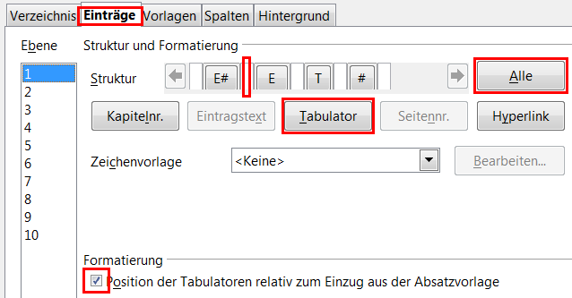

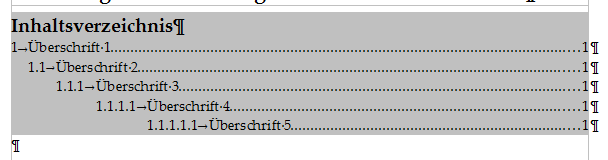

Inhaltsverzeichnis
Inhaltsverzeichnisse sind reine Spiegelungen des Textes aus dem Textbereich. Formatierungen werden nicht gespiegelt.
Die Formatierung des Inhaltsverzeichnisses kann nicht vollständig gespeichert werden. Eine Speicherung ist nur insoweit möglich, als Absatzvorlagen davon betroffen sind.
Damit aber ein Inhaltsverzeichnis in der vorgegeben Form erstellt werden kann, sind nur noch wenige Einstellungen vorzunehmen.

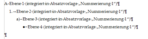

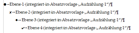

Listenvorlagen
Im Unterschied zur Kapitelnummerierung, bei der die Ebenen den Absatzvorlagen zugeordnet sind, sind bei den Listen die Nummerierungsvorlagen den Absatzvorlagen zugeordnet. Deshalb wird bei den Listen zunächst immer die 1. Ebene angezeigt. Die weiteren Ebenen müssen händisch mit Hilfe der Tab-Taste oder über die Nummerierungs-Symbolleiste eingestellt werden. Sowohl für Aufzählungslisten als auch für die Nummerierungslisten können eigene Absatzvorlagen definiert werden, denen dann die Listenvorlage als Eigenschaft zugeordnet werden kann.

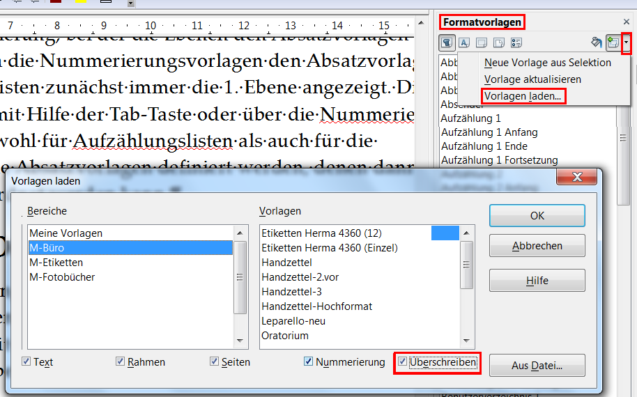

Zum Einsatz dieses Dokuments als Dokumentvorlage
Wenn die Absatz- und Nummerierungsvorlagen nach eigenen Vorstellungen abgeändert und ggf. durch andere Vorlagentypen (Seiten-, Zeichen-, Rahmenvorlagen)ergänzt wurden, kann der gesamte Inhalt mit „Strg+a“ gelöscht werden. Das gelingst aber nur, wenn zuvor das Inhaltsverzeichnis bereits separat über das Kontextmenü gelöscht worden ist.
Dann kann das leere Dokument unter „Datei - Dokumentvorlage -Speichern“ als „Meine Standardvorlage“ gespeichert werden. Wird sie unter dem Menüpunkt „Datei - Dokumentvorlage - Verwalten - Befehle“ zur Standardvorlage gemacht, steht sie jedesmal beim Anlegen eines neuen Dokuments zur Verfügung.
Aber auch älteren Dateien können diese Formatierungen nachträglich noch zugewiesen werden und stehen dann auch dort zur Verfügung.
