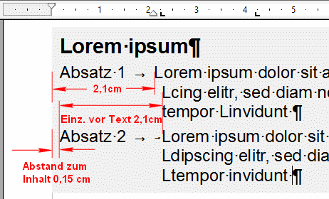

Ich definiere ein Absatzlayout, in dem der Absatz den Hintergrund in der Farbe „grau1“ hat. Diese Absätze befinden sich auf einer weißen Seite, zwischen Absätzen mit weißem Hintergund. Damit der Text nicht unmittelbar am Rand „klebt“, habe ich eine Umrandung in „grau1“ definiert und einen „Abstand zum Inhalt“ von 0,15 cm. Der Text im Absatz soll eine „hängende Liste“ sein, im Format, wie es das Beispiel "Absatz 2" unten zeigt: Die erste Zeile soll am linken Rand beginnen und die weiteren Zeilen eingerückt. Die Absatzvorlage ist wie folgt definiert:
Einzüge und Abstände
Vor dem Text 2,10 cm
Hinter dem Text 0,00 cm
Erste Zeile -2,10 cm
Hintergrund
Farbe Grau 1
Umrandung
Abstand zum Inhalt (alle vier) 0,15 cm
Linien Stil 0,05 pt
Linien Farbe Grau 1
Tabulatoren
0,15 cm links
weitere...
In normalen Absätzen, ohne Hintergrund und Abstand zum Inhalt, schließe ich die unterschiedlich langen "hängenden" Begriffe (im Beispiel "Absatz 1" und "Absatz 2" mit einem Tabulator ab. Der mehrere Zeilen lange Fließtext, der dann folgt, ist automatisch untereinander ausgerichtet mit dem Abstand Vor dem Text von 2,10 cm.
In diesem Fall, mit Hintergrund und Abstand zum Inhalt sind die Zeilen nicht untereinander ausgerichtet, die erste Zeile ragt nach links heraus, wie es das Beispiel "Absatz 1" zeigt. Offenbar wird für die Zeilen 2 und folgende der Abstand zum Inhalt von 0,15 cm zum Einzug Vor dem Text addiert, nicht jedoch zum implizit vorhandenen Tab-Stop in der ersten Zeile.
Als Umgehung definiere ich einen Tab-Stop auf 0,15 cm. Wenn ich jetzt nach dem Text "Absatz 2" zwei Tabulatoren einfüge, sind die Zeilen perfekt untereinander ausgerichtet. Das ist zur Zeit meine Lösung, aber ich hoffe, dass mir jemand zeigen kann, wie ich den Absatz ohne eine solche "Krücke" vernünftig formatiert bekomme.

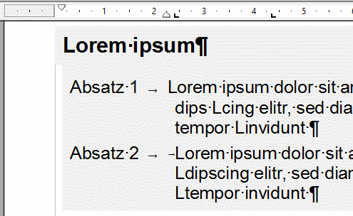

vielen Dank für Deine schnelle Antwort. Deine Tipps hatte ich auch durchprobiert; wenn ich den Einzug auf 2.25 cm vergrößere, sieht es so aus wie im beigefügten Screenshot Screenshot_mit_2.25cm_Einzug.gif; es ist nicht so das, was ich wollte (beachte den 0,15cm breiten weißen Rand links). Ich bin also zu dem gleichen Ergebnis gekommen wie Du in Deiner Ergänzung. Allerdings hätte ich das Verhalten von OO hier weniger für ein Feature als vielmehr für einen Fehler gehalten, denn wenn der Abstand zum Inhalt auf die Zeilen 2 und weitere addiert wird, sollte er auch auf die Zeile 1 addiert werden. So wie es jetzt ist, finde ich, ergibt es keinen Sinn.
Nun, ich werde wohl mit dem "Feature" bzw. meiner Umgehung leben müssen, auch wenn es sich für mich irgendwie falsch anfühlt.

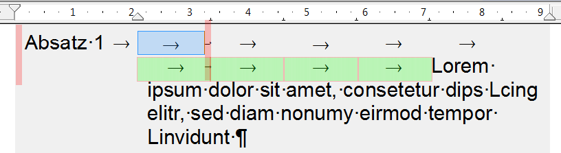

Eddy hat geschrieben:lösche Deine Tab-Stops in der Absatzvorlage und drücke dann die Tab-Taste.
... dann werden die in "Extras - Einstellungen/Optionen - OO Writer - Allgemein" wieder als aktiv angezeigt. Alles weitere dürfte aus dem Screenshot ableitbar sein.

ich habe, wie Du es vorgeschlagen hast, in der Absatzvorlage alle Tabs gelöscht und dann in den Text mehrere Tab-Zeichen eingegeben. Wenn ich unmittelbar hinter die "1" von "Absatz 1" 12 Tab-Zeichen eingebe, erhalte ich exakt das gleiche Bild, das Rocko mit "Tab-Verhalten bei Absatzabstand.png" gepostet hat, deshalb kann ich mir das Hochladen eines eigenen Screenshots sparen. Offenbar ist in Rockys Beispiel, wie in meinem OO, unter "Extras - Einstellungen/Optionen - OO Writer - Allgemein" unter "Tabulatorabstand" auch 1,25cm eingetragen, deshalb habe ich das gleiche Ergebnis.
Kannst Du daraus eine Schlussfolgerung ziehen?
