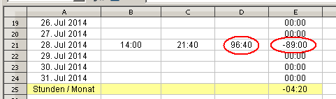

Re: Stundenzettel
Das wäre klasse wenn ihr euch mal mein Problem ansehen würdet. Vielen Dank im Vorraus.
- Stundenzettel.ods
- (12.83 KiB) 176-mal heruntergeladen
Re: Stundenzettel
Hallo Gunnar,
check mal was du in Zelle D21 für einen Wert eingetragen hast
mit dem richtigen Zell Format für alle Zellen [HH]:MM ! in Spalte D und E
wäre das nicht passiert bzw du hättest es vermutlich selber bemerkt
Re: Stundenzettel
In der Zelle D21 steht der Wert »96:40«, was – korrekt – als »00:40« angezeigt wird, da 96 Stunden ja genau 4×24 Stunden sind. Wenn du den Wert korrekt eingibst und die Spalte E wie bereits vorgeschlagen mit dem Formatcode »[HH]:MM« formatierst, findest du als Endergebnis der Plackerei »91:40«.

Re: Stundenzettel
Anders ausgedrückt:
Du hast halt allein am 28. Juli 4 Tage und 40 Minuten Pause gemacht - kein Wunder das da am Ende MinusStunden für dich rauskommen - Mach nicht so lange Pausen !!
