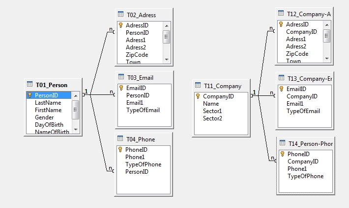

Die Datenbank hat zur Zeit diese Struktur:
Die Tabellenstruktur
Es werden Die Kontaktdaten von natürlichen Personen und die von Firmen abgespeichert.
Jeder Person/Firma sollen mehrere Adressen/Telefonnummern/Email-Adressen zugeordnet werden können.

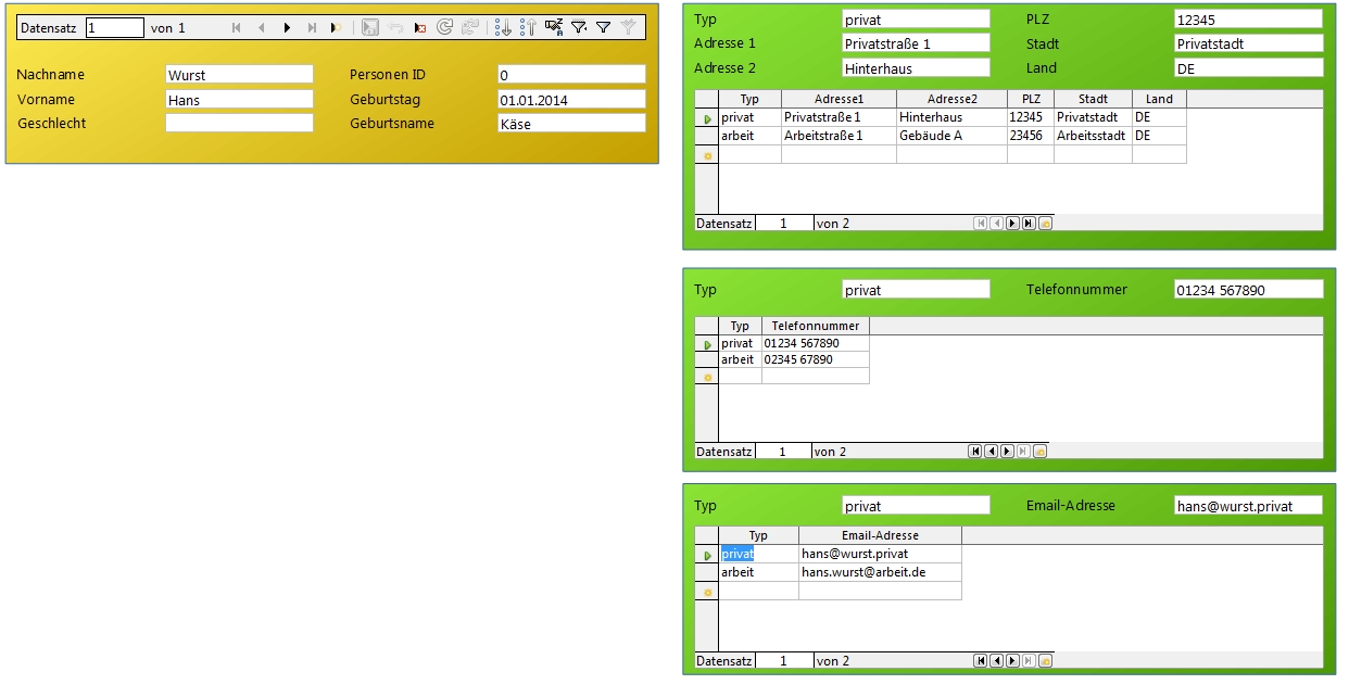

Ich habe auch ein Eigabeformular für die Personendaten erstellt .
Das enthält drei Unterformulare, so dass die Daten in den entsprechenden Tabellen landen. Für Die Firmendaten gibt's ein extra Eingabeformular.
Das Eingabeformular
Das Eingabeformular
Die Formulare und die Tabellenstruktur sind konsistent und funktionieren soweit.

Ich möchte ein weiteres Eingabefeld im Haupformular (gelber Teil) haben, in dem man den Namen der Firma einträgt, damit eine Person einer Firma zugeordnet werden kann.
Wenn die Firma schon in der Tabelle "T11_Company" existiert, soll der Name dort erscheinen (sprich: so ähnlich wie beim Eingabefeld einer Suchmaschine).
Wenn ich den Datensatz dann speichere, soll der Wert in die Tabelle "T01_Person" oder eine neue Tabelle (PersonID, CompanyID) eingetragen werden!
Hat jemand dazu eine Idee wie man das lösen könnte? Oder bin ich auf dem Holzweg??
