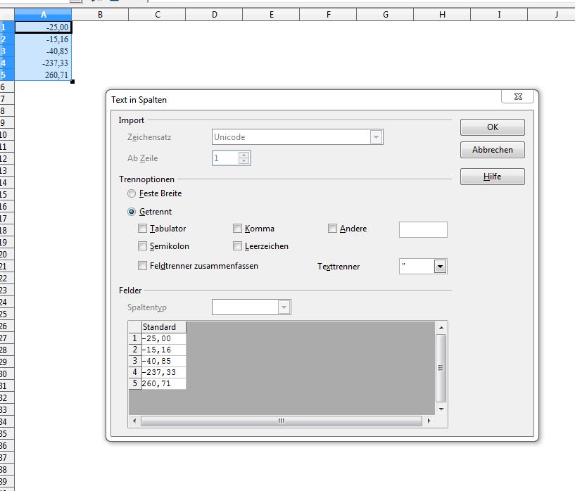

vielen Dank für deine Antwort, leider funktioniert das bei mir nicht. Das "-" soll aber bestehen bleiben, es geht nur um das Leerzeichen nach der Zahl. Ich habe mal eine Datei angehangen, wo man das sehen kann.

Ich sehe da kein Problem, mit deinen Beispielsdaten gehe ich einmal durch
→Daten→Text in Spalten <keine Trennzeichen> →→ok
und alles ist in Ordnung

so ganz komme ich nicht mit.
Text markieren→ Daten→ Text in Spalten→ wo finde ich da "keine Trennzeichen"?
Unter Trennoptionen gibt es ein FGeld "Leerzeichen", welches aber nicht funktioniert.
Ralph

Ralph1981 hat geschrieben:wo finde ich da "keine Trennzeichen"?
Gar nicht. Schalte einfach alle entsprechenden Markierungen aus, so dass keine Trennzeichen mehr markiert ist.

Tut mir leid, dass verstehe ich nicht. Ich markiere den Text, gehe auf Daten / Text in Spalten deaktiviere alles und bestätige? Ich kann probieren was ich will, da ändert sich bei mir nichts.

Ok- ich hatte →Daten→Text in Spalten mit LibreOffice getestet nicht mit AOO
Trotzdem - Auch in AOO funktioniert die Methode die ich in der ersten Antwort vorgeschlagen hatte
