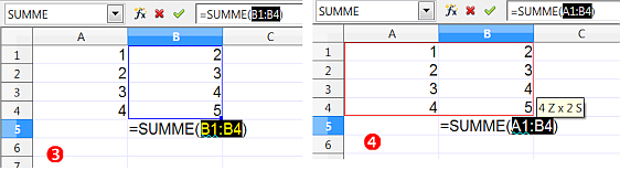

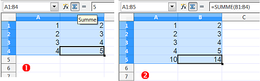

In Bild 1 ist ein Bereich mit lauter Summanden markiert. Wenn du jetzt auf das Summenzeichen klickst, würde ich nach der Excel-Beschreibung erwarten, dass in B5 jetzt die Gesamtsumme errechnet wird. In Calc ist das jedenfalls nicht so, wie Bild 2 zeigt. Stattdessen werden nur die Spaltensummen berechnet.
Summenbildung 02.png (26.28 KiB) 8016 mal betrachtet

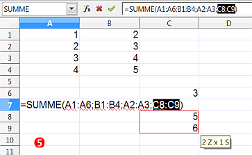

Bild 3 zeigt, dass auch Calc automatisch eine Summenbildung für einen benachbarten Zahlenblock beim Anklicken einer Zelle mit dem Summenzeichen blauumrandet vorschlägt. Diese Markierung kann dann aber noch erweitert werden auf NachbarZeilen/-spalten. Durch Anklicken einer nicht markierten Zelle wird die blaue Umrandung verworfen; der neue Bereich wird dann rot umrandet aufgezogen.
Summenbildung 03.png (22 KiB) 8016 mal betrachtet
Bei gedrückter Strg-Taste können beliebig viele verstreut liegende Summanden markiert und daraus eine Summe gebildet werden. Reihenfolge: Anklicken der Zelle für die Summe; Klick auf das Summenzeichen, Auswahl der Summanden
