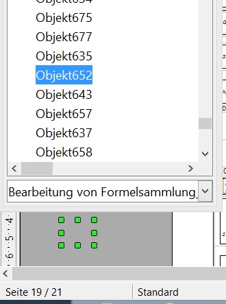

dank deines Tipps mit F5 (Navigation) ist es nun möglich die verschobenen Objekte zu bearbeiten o.ä.
Damit wäre mein Problem erst Mal lösbar, danke!

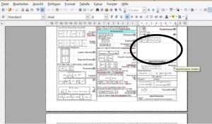

Hab' Mal ein Bild angehängt, wo man die Lücke erkennt, diese Objekte finde ich nun mittels Navigator außerhalb der Seite (links oder rechts davon).
Ich kann mir nicht vorstellen, dass es weiter hilft, wenn ich mitteile, welche Version o.ä. es ist, da es scheinbar ein Formatierfehler o.ä. zu sein scheint!
Ron

... bzw. hier noch ein Bild von dem Objekt, das nun außerhalb ist.... jedoch fehlt noch der Rest von der Funktion, da dies nur die eigentliche Funktion ist, die man mittels Formel-Editor einfügt (durch Doppelklick auf "E=mc²")...
