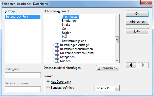

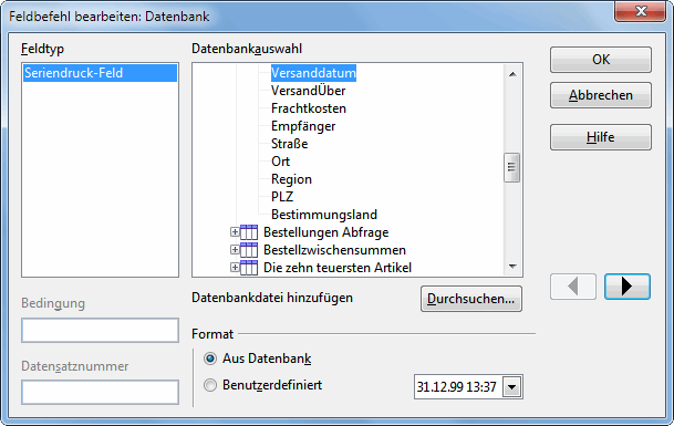

das habe ich eben mit der Nordwind-Datenbank getestet und es geht:
2014-11-13 10_43_31-Feldbefehl bearbeiten_ Datenbank.gif (21.42 KiB) 5229 mal betrachtet
2014-11-13 10_44_22-Feldbefehl bearbeiten_ Datenbank.gif (21.47 KiB) 5229 mal betrachtet

pmoegenb hat geschrieben:das habe ich eben mit der Nordwind-Datenbank getestet und es geht:
Oh man, wie blind kann man sein :oops: ...:
da ist sie ja, die Einstellung des Formats, die ich gesucht habe!
Mit ODBC und "Format aus Datenbank" hab' ich'S jetzt nicht mehr getestet; was jedenfalls geht ist:
Access Datenbank direkt aus Base verknüpfen und das benutzerdefinierte Format einstellen. Sorry, vor lauter Drag & Drop bin ich nicht darauf gekommen, dass ich per Rechtsklick -> "Felder..." an weitere Einstellungen herankomme...
Danke!
