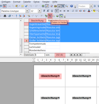

Dann markierst du bei gedrückter Umschalttaste den Knopf des 32. Datensatzes. Weil die Umschalttaste gedrückt ist, werden die übrigen Datensätze dazwischen ebenfalls markiert.Anneke.G hat geschrieben:Jetzt drücke ich die Umschalttaste, markiere die erste Zeile (deutsch) und dann?
Das Bild zeigt die Datei "Muskelkärtchen.odt" bei mit F4 geöffneter Datenbank.
