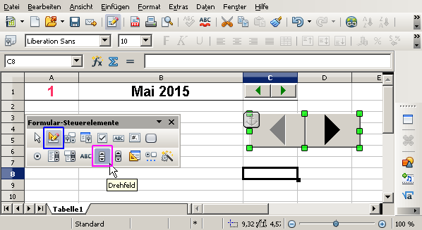

manchmal sagt ein Bild mehr wie tausend Worte, darum
die blau umrahmte Schaltfläche schaltet den "Entwurfsmodus" ein/aus
nach klick auf die violett umrahmte Schaltfläche kannst du mit der Maus ein "Drehfeld" in der Tabelle aufziehen
wenn das Element markiert ist kommst du über Menü > Format > Eigenschaften an die Einstellungen
oder rechte Maustaste > Kontext Menü > Kontrollfeld
Damit die Schaltfläche funktioniert musst du den "Entwurfsmodus" wieder verlassen.
