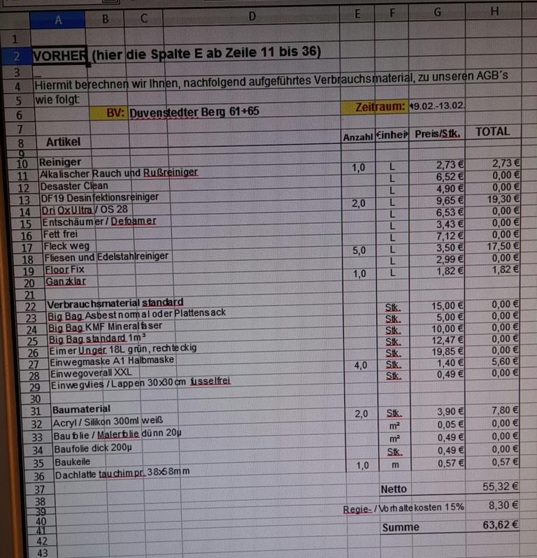

...ich komme mit meiner Tabelle nicht weiter, habe eine Verbrauchsliste mit zirka 100 Positionen / Zeilen geschrieben, in Spalte A steht die Stückzahl, B der Name, C der Preis, D das Ergebnis aus A*C. Wenn bei A nichts steht soll diese Zeile nicht gedruckt werden. Wie bekomme ich das hin...? Habe hier schon von Makros gehört/gelesen, leider kenne mich damit nicht aus :-( ...schön wäre , wenn möglich, eine Formel (oder Filter?) die ich einsetzen kann. Alles was ich in Foren gefunden habe konnte ich nicht wirklich umsetzen...mir fehlt da leider die Erfahrung, benötige eine Schritt für Schritt Anleitung, hoffe Ihr könnt helfen, danke... :-D

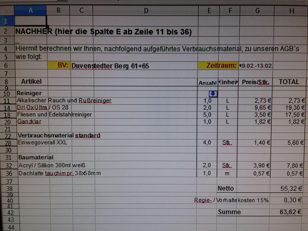

...so...habe leider erst heute geschafft das ganze umzusetzen :roll:
habe jetzt folgende Lösung für mich gefunden:
Spalte A16:A110 markiert, Filter in A16 gesetzt (wie unten beschrieben)
dann -nach klicken auf den Pfeil- unter Standardfilter im Feld "Wert" -nicht leer- ausgesucht,
dann "OK" und alles hat prima funktioniert.
Damit auch Zeilen gedruckt werden wo z.B. nur eine Überschrift oder gar nichts drin steht
habe ich einfach den Wert -0- (in Schriftfarbe weiß, damit es beim Ausdruck nicht sichtbar ist)
dauerhaft (in der markierten Spalte A) eingetragen :idea:
vielen Dank für die Hilfe :D
hier mein Ergebnis in Bildern:
