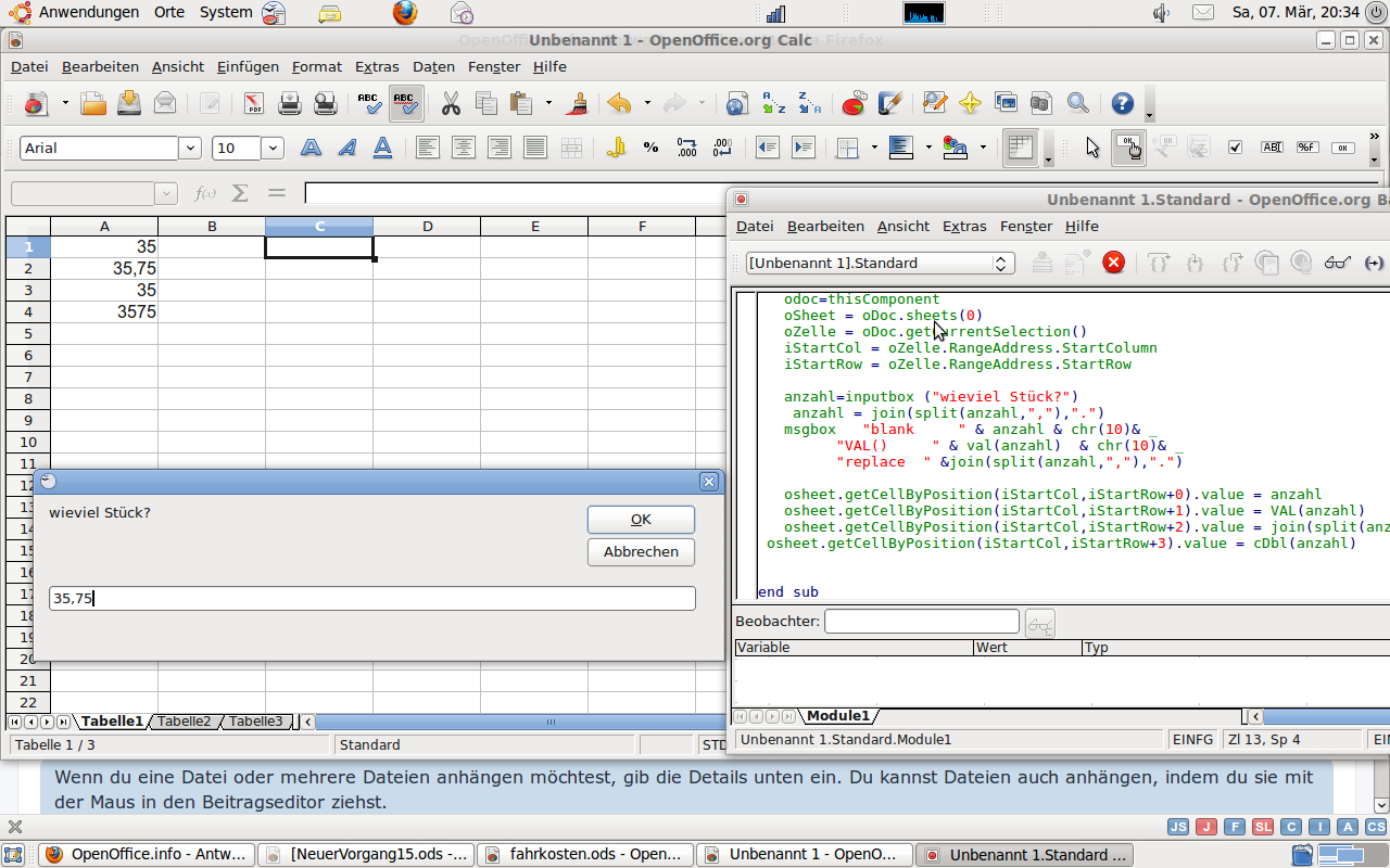

Sub InputTest
	odoc=thisComponent
	oSheet = oDoc.sheets(0)
	oZelle = oDoc.getCurrentSelection()
	iStartCol = oZelle.RangeAddress.StartColumn
	iStartRow = oZelle.RangeAddress.StartRow

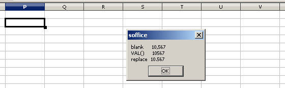

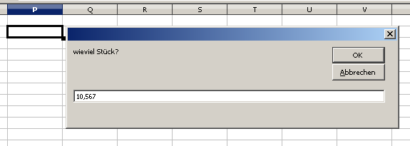

	anzahl=inputbox ("wieviel Stück?")
	msgbox	"blank     " & anzahl & chr(10)& _
			"VAL()     " & val(anzahl)  & chr(10)& _
			"replace  " &join(split(anzahl,","),".")

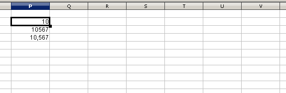

	osheet.getCellByPosition(iStartCol,iStartRow+0).value = anzahl
	osheet.getCellByPosition(iStartCol,iStartRow+1).value = VAL(anzahl)
	osheet.getCellByPosition(iStartCol,iStartRow+2).value = join(split(anzahl,","),".")
end sub

... einer geht noch ...
Cell.value = cDbl(anzahl)

@ R
"cDbl" tut eindeutig besser oder gleich gut wie "replace"
wobei mir noch nicht einleuchtet wieso das bei Miki W nicht funktioniert

@clag: mein LO beugt sich dem val() auch nur, wenn die Eingabe englisch (Dezimaltrenner .) erfolgt. Also erst Komma durch Punkt ersetzen (soweit war das Makro ja schon) und dann val().
Bei cdbl() ist es mit Punkt und Komma gerade umgekehrt bzw. die Reaktion auf den aktuelle Spracheinstellung.

Erstmal danke Ihr Lieben,
Ich habe das ausprobiert und dabei festgestellt, dass wenn ich eine Punktzahl eingebe, dann bekomme ich bei
.....value = VAL(anzahl)
eine Kommazahl heraus.
Dann habe ich die Reihenfolge geändert und siehe da: freu geht :D
