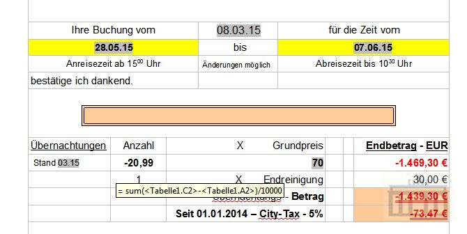

Ich habe eine Tabellenzeile mit An- und Abreisedaten.
Diese Daten werden aus der Datenbank übertragen.
Nun soll die Tagesanzahl in der Zeile unter 'Anzahl' automatisch errechnet werden.
Diese Anzahl der Tage werden dann mit dem Grundpreis multipliziert um den Endbetrag zu erhalten.

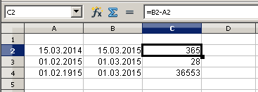

>>>siehe Attachments<<<
formel_bube_01 - so sollte es dargestellt werden
formel_bube_02 - so erhalte ich es meistens, obwohl ich die gleiche Formel verwende.
Worin liegt mein un/logischer Fehler?
Danke für Ihre Hilfe.
Gruß - Ver2felter User69

es ist schon hilfreich, wenn du erwähnen würdest, dass es nicht um calc sondern um writer geht ...
Es sollte die Differenz reichen:
=<C2>-<A2>

ver2felterUser69 hat geschrieben:Diese Daten werden aus der Datenbank übertragen.
Das ist das Problem, die Datenbank liefert Text der wie ein Datum aussieht.
Wenn ich einen Datenbankfeldbefehl mit dem Datum 28.05.15 in Zelle A1 schreibe, und dann in B1 die Formel =<A1>, dann steht in B1
280515, entsprechend Zweihundertachtzigtausendfünfhundertfünfzehn.
Wenn ich nun den 07.06.15 in Zelle A2 schreibe, und dann in B2 die Formel =<A2>, dann steht in B2
70615, entsprechend Siebzigtausendsechshundertfünfzehn, d.h. die vordere Null verschwindet.
70615-280515 = -209900, teile ich das Ergebnis durch 10000 komme ich genau auf dein Ergebnis -20,99.
So geht das nicht.
Eine Möglichkeit ist es, dem Feldbefehl ein anderes Format zuzuweisen (rechte Maus auf den Feldbefehl, Felder ... ,Benutzerdefiniert, weitere Formate -> auf Zahl, Standard, dann steht in A1 die Datumszahl 42152 und in A2 die Datumszahl 42162, deren Differenz ist 10, so wie es sein muss.
Einfacher ist es, innerhalb der Datenbank die Differenz mit Datediff() in einer Abfrage zu berechnen.
DATEDIFF('DD',"Anreisedatum","Abreisedatum")

ver2felterUser69 hat geschrieben:bitte verrate mir noch, wo ich diesen Code in meiner Tabelle einfügen soll.
wenn ich das richtig sehe hast Du das mißverstanden: F3K Total schlug vor, die Datumsdifferenz schon in der Datenbank zu berechnen.
Sein Code müsste also dort in die Export-Routine eingebaut werden (und ob das funktioniert, hängt natürlich von Eurer Datenbank ab, über die Du bisher nichts weiter erwähnt hast).
Ich persönlich würde das Formular für den Gast, das Du hier teilweise abgebildet hast einfach in Calc (nicht Writer) neu aufbauen. Deine Abbildungen zeigen nichts, was Calc nicht nachbilden kann. Und die Datumsberechnungen lassen sich in Calc etwas einfacher machen.
Aber das ist teilweise Gewohnheitssache.
In Writer würde ich versuchen die Zeile mit den Reisedaten zu duplizieren, da Writer offensichtlich je nach Anzeigeformat unterschiedlich rechnet.
In der duplizierten Zeile sollten die Reisedaten wie von F3k Total vorgeschlagen als für Euren Gast unverständliche Zahlen stehen, die dann aber für die Berechnung der Tageszahl verwendet werden.
Als letzten Schritt, wenn obiges funktioniert, werden die Zahlen dann vor dem Gast versteckt: Bei Writer kann man wohl keine Tabellenzeilen einfach ausblenden, wie in Calc, aber Du kannst z.B. eine Zeile markieren und über das Kontextmenü die Höhe auf 0 setzen (! KEINE dynamische Höhenanpassung zulassen).
MfG, Jörn
