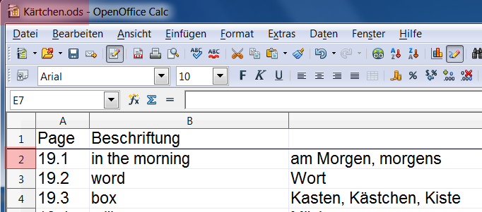

Aber mit ist noch nicht klar wie ich den kleinen Schönheitsfehler aus der Welt schaffe, dass ich, wenn ich mir die zu druckenden Adressen aus meiner Calc-Tabelle notiere, immer eins abziehen muss, wenn ich sie im Druckmenu des Serienbiefes angeben will. Arbeiten tu ich ja in der Calc-Tabelle, nicht in der Datenbank und da ist die erste Zeile eben die Spaltenbeschriftung.

beim mir ist die erste Zeile gefüllt mit den versch. Spaltenbeschriftungen und dann per "Zeile finxieren" festgemacht, um sie beim ordnen nicht zwischenrein zu bekommen. Für den Serienbrief muss ich trotzdem je -1 angeben.

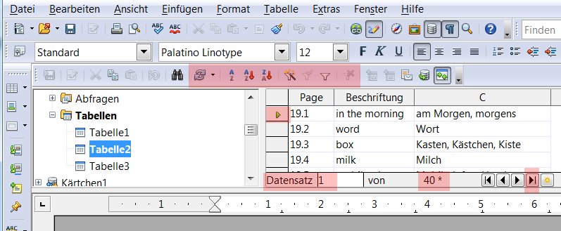

Für den Serienbrief ist einzig und allein die angemeldete Tabelle wichtig, die dir nach Öffnen im Writerdokument mit F4 angezeigt wird. Hier erst bekommen die Datensätze ihre Nummern. Wenn du eine bestimmte Datensatznummer kennst, kannst du sie in den Nummernzähler eintragen und mit Enter aufrufen. Der Stern hinter der Gesamtzahl aller Datensätze zeigt dir an, dass noch mehr Datensätze zur Verfügung stehen, die aber erst noch geladen werden müssen. Dafür ist dann der Pfeil zum Anzeigen des letzten Datensatzes erforderlich.

Von diese Schaltern hältst Du wohl nicht viel:
Der erste Schalter navigiert zum ersten Datensatz und der letzte Schalter zum letzten Datensatz.
