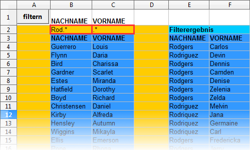

Beiträge: 3732
Re: Alternative zu einer Matrixformel
ich habe mal ein Beispiel mit persistentem Spezialfilter, nach dem Vorschlag von clag, erstellt. Damit kann man momentan nach bist zu 16 Kriterien filtern, acht Nachnamen, acht Vornamen.
  • Es braucht einen Datenbereich: Daten/Bereich festlegen, ich habe $Tabelle1.$A$2:$B$10002 mit NAMEN benannt.
  • Der Button filtern ist eine schnellere Alternative für Daten/Bereich aktualisieren, dazu habe ich die Aktion Dokument/Webseite öffnen eingestellt und als URL den Befehl
    .uno:DataAreaRefresh
    eingetragen.
EDIT: Ich habe die angehängte Datei noch einmal ausgetauscht, in der ersten Version ist mir ein nicht nötiges Makro mit hineingerutscht. Funktioniert ohne Makro.
EDIT2: Ein Filter-Versuch mit 240000 Zeilen und sechs Kriterien dauert bei meinem 2.2 GHz, 3 GB Rechner nur etwa 3 Sekunden, mit 1048576 Zeilen (dann ist das Blatt voll) etwa 12 Sekunden.
Spezialfilter_8000.ods
jetzt ohne Makro
(110.29 KiB) 162-mal heruntergeladen

Beiträge: 3732
Hallo Clag,
ja stimmt, wusste ich auch.
Schön, dass du jetzt so genau erklärt hast, wo der Cursor stehen muss, damit die Aktualisierung des Datenbankbereiches ausgeführt wird.
Zu maulen gibt es da nichts,
ist auf alle Fälle ein Kniff, den man zeitsparend einsetzen kann, der für die häufigsten Fälle gut nutzbar sein sollte.
Bringt man auch die Filterkriterien in dem von dir beschriebenen Bereich unter, im Bild orange, steht der Cursor nach deren Änderung von selbst richtig.
Geht gut, solange man ein Filterkriterium pro Spalte hat.
Ansonsten bleibt wirklich nur ein Makro.
