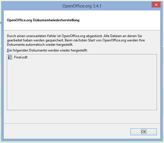

habe ein größeres und umfangreicheres .odt-Dokument (40 Seiten, Text, Bilder, versch. Seitenvorlagen, Fußnoten, Kopf- und Fußzeilen...), das ich als pdf exportieren möchte. Wenn ich auf den Button klicke, fängt der Export an, bricht dann aber ab und ich bekomme eine Fehlermeldung (siehe Bild).

Die Fehlermeldung besagt nur das OPenOffice abgestürzt ist und nun versucht dass Dokument, das bneim Absturz geöffnet war, wiederherzustellen.
