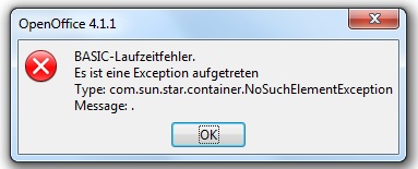

Ich erhalte jedoch folgende Fehlermeldung
...und folgende Zeile ist "eingeblaut":
zellvorlage = tc.getStyleFamilies().getByName("CellStyles").GetByName("Die_Zelle")
Nun kann es sein, dass es daran liegt, das ich noch nicht so richtig umzugehen weiß, wie Makros in OO Calc aktiviert werden. Vielleicht mache ich da Fehler.
