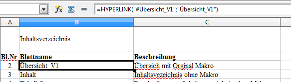

Ich habe ein Problem mit dem Befehl HYPERLINK. Dieser wird per Makro erzeugt und in eine Zelle eingefügt. (siehe Bild)
Übersicht_V1 ist der Name eines Arbeitsblattes. Wenn ich mit dem Cursor auf die Zelle mit dem Hyperlink klicke müsste sich das entsprechende Blatt öffnen aber da tut sich nichts. Was mache ich da falsch?

Was tut sich bei `strg+klick`
Nein, denn ein Hyperlink wird natürlich ausgelöst wenn man auf den Hyperlink klickt und nicht auf die Zelle. Die Hyperlinks in Spalte B sind z.B. viel kürzer als die Zellen breit sind womit überhaupt keine Reaktion erfolgt wenn man in den freien TEil der Zelle klickt, weil dort kein Hyperlink ist.
Du klickst nicht auf den Hyperlinktext

Also ich erstelle mit Deinem Makro ein Inhaltsverzeichnis für OOc 4.1 Dateien wo die Namen der Arbeitsblätter mit dem Befehl =HYPERLINK() aufgelistet werden. (siehe auch Bild ganz oben). Wenn ich nun mit der Tastenkombination Strg + Mausklick zum Beispiel auf den Eintrag Übersicht_V1 klicke dann öffnet sich automatisch das Arbeitsblatt Übersicht_V1. Ich muss also nicht unten in den Reitern nach dem Arbeitsblatt suchen um es dort auszuwählen.
Das tut es auch wenn Du ohne STRG darauf klickst, wie bereits durch mich erläutert, also nicht irgendwo auf die Zelle sondern auf den Linktest.
