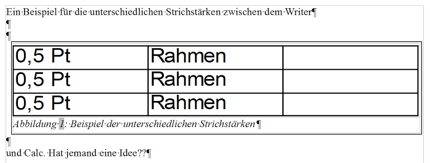

Hallo Experten,
habe eine Arbeit im Writer erstellt und dazu einige Tabellen aus dem Open Office Calc in den Writer reinkopiert.
Wenn ich die Tabelle im Writer geöffnet habe, sind die Linienstärken einheitlich (0,5 Pt).
Sobald ich aus der Tabelle in den Writer "wechsle" wird die Tabellenlinie dicker:
Hat jemand eine Idee, warum das passiert??
Ich verwende übrigens Open Office 4.0.1 mit Windows 7.
Vielen, lieben Dank!
Stef

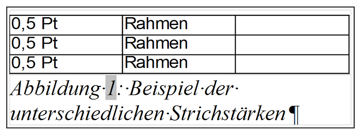

vernünftigerweise hättest du eine (anonymisierte) Datei hochgeladen. Screenshots sind...
Wie ich im Screenshot 1 sehe, wurde die Calc-Tabelle als Objekt eingefügt (hier: Bearbeitungsmodus).
Kann es sein, dass Screenshot 2 dann die Umrandung des Calc-Objekts darstellt, so wie diese erst in der Textverarbeitung eingefügt wurde?! Wenn ja, dann handelt es sich in diesem Fall [url=http://universal_lexikon.deacademic.com/225139/Das_sind_zwei_Paar_Stiefel]um zwei Paar Stiefel[/url].

mcreier hat geschrieben:Wenn ich die Tabelle im Writer geöffnet habe, sind die Linienstärken einheitlich (0,5 Pt). Sobald ich aus der Tabelle in den Writer "wechsle" wird die Tabellenlinie dicker
Das täuscht; denn die Calc-Ansicht unterliegt anderen Regeln, weil die Ansicht stufenlos skaliert werden kann. Deshalb zeigt dir erst die Writeransicht tatsächlich die Linienbreite von 0,5 pt.
Zu Kontrolle kannst du dir eine Writertabelle mit denselben Maßen erstellen und mit 0,5 pt umranden.

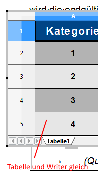

Bei gedrückter Strg-Taste kannst du den Textrahmen proportional skalieren (2. Screenshot). In diesem Fall habe ich auf die Seitenbreite skaliert. Für die Tabelle entspricht das der Skaliermöglichkeit in der Seiten(Druck-)ansicht. Im Writer wird daher auch nur dir eingefügte Calctabelle skaliert. Die Linien werden dabei breiter als ursprünglich eingestellt, unterscheiden sich also von denen der Rahmenumrandung.
Strichstärke 3.png (21.73 KiB) 3269 mal betrachtet
Das vorher Gesagte trifft natürlich auch bei einer Kleinerskalierung zu. Nur dass die Calcumrandung jetzt natürlich schmaler wird.
