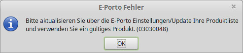

Hat jemand mittlerweile das eporto-addin der Post im aktuellen OO zum Laufen bekommen?
Es installiert ja mittlerweile ohne Probleme, allein der letzte Schrift des Audruckens klappt nicht.
eporto-Addin unter aktuellem OO-Writer
- 2.jpg (15.48 KiB) 7672 mal betrachtet

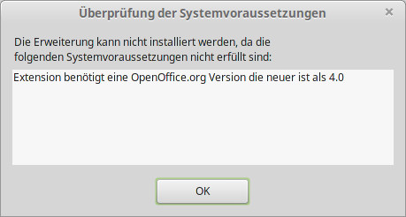

P.P.S: jetzt wird's noch bunter. Ich habe auf OO 3.4.0 downgegraded und plötzlich sagt das eporto-addin:
P.S.: habe gerade nochmals nachgesehen. Die Post-Heinis haben doch tatsächlich Ende der Woche die Systemvoraussetzungen wieder auf ihrer Homepage auf die 3er-OO-Versionen "runtergeschraubt", während bis dahin etwas von einem "aktuellen OO" als Systemvoraussetzung stand.
Unglaublich
- 3.jpg (26.13 KiB) 7612 mal betrachtet

Aber leider meldet der Installer beim LibreOffice 3.6.4 nur "Extension benötigt eine OpenOffice.org Version die neuer ist als 4.0".
Damit geht es dann leider auch nicht. Mit LibreOffice 4.0.0.3 hingegen kommt der gleiche Fehler wie mit allen neuere Versionen.
Auch mit Apache OpenOffice (3er und 4er Versionen) hatte ich die gleichen Ergebnisse.

Entpacke die ..oxt und ändere in der description.xml die "Office-Minimal-version" zu deinen Gunsten.Peter hat geschrieben:P.P.S: jetzt wird's noch bunter. Ich habe auf OO 3.4.0 downgegraded und plötzlich sagt das eporto-addin:
Re: eporto-Addin unter aktuellem OO-Writer
Damit lässt sich zwar das AddIn auch unter LO 3.6.4 installieren, aber nach der Vorschau kommt die gleiche Fehlermeldung (Update erforderlich).Karolus hat geschrieben:...
Das Update hingegen wird auch damit nicht gefunden.Somit ist man kein Stück weiter.
