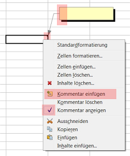

Mit einem Rechtsklick öffnet sich das Kontextmenü mit Funktionen für die Zellbearbeitung. Zunächst steht hier nur der Befehl „Kommentar einfügen“ zur Verfügung. Mit einem Klick auf diesen Befehl öffnet sich ein Kommentarfeld, das aber sofort wieder verschwindet, wenn nichts eingetragen wird. Deshalb sollte mindestens ein Leerzeichen eingetragen werden. Das Kommentarfeld klappt zunächst zwar auch zu. Durch wiederholtes Öffnen des Kontextmenüs dieser Zelle steht nun aber der zusätzliche Befehl „Kommentar anzeigen“ zur Verfügung.
KommGrafik 01.png (48.21 KiB) 70877 mal betrachtet

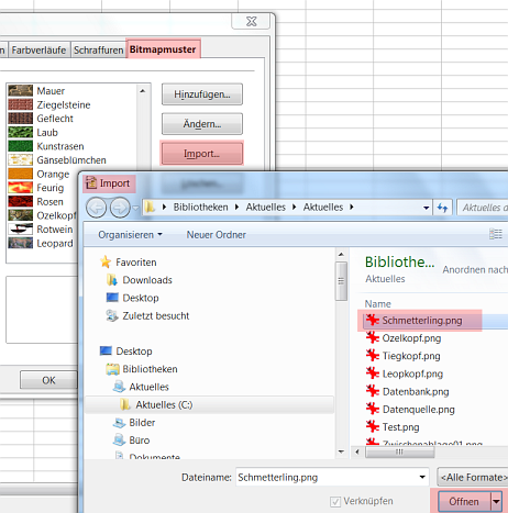

Um die gewünschte Grafik als Hintergrund anzeigen zu können, muss sie zuerst in die Sammlung der Bitmapmuster aufgenommen werden.
KommGrafik 03.png (111.51 KiB) 70838 mal betrachtet

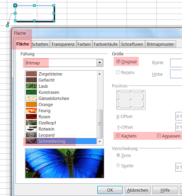

Die für Kommentarfläche vorgesehene Grafik wird in der Voreinstellung in Originalgröße und gekachelt angezeigt. Deshalb muss zunächst die Anzeige als Kacheln und angepasst deaktiviert werden. Dann wird die Bitmap mit OK der Kommentarfläche zugewiesen.
KommGrafik 04.png (87.75 KiB) 70838 mal betrachtet

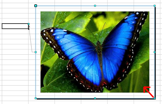

Danach kann die Kommentarfläche so groß gezogen werden, dass die Grafik in Originalgröße in der Fläche angezeigt wird. Anschließend wird die Kommentarfläche möglichst genau an die Originalgröße der Grafik angepasst.
KommGrafik 06.png (199.63 KiB) 70877 mal betrachtet

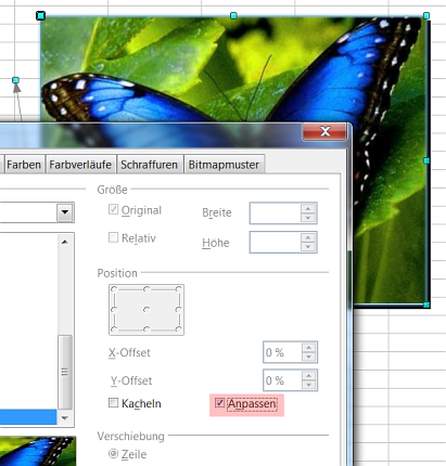

Diese Vorgehensweise hat den Vorteil, dass die Grafik nach Aktivierung der Funktion „Anpassen“ bei Änderung der Kommentarfläche proportional größer und kleiner skaliert werden kann.
KommGrafik 08.png (151.41 KiB) 70877 mal betrachtet

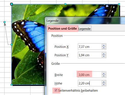

Dies geschieht bei gedrückter Umschalt-Taste mit der Maus oder über das Kontextmenü mit der Einstellung der Größe „Seitenverhältnis beibehalten“.
KommGrafik 09.png (128.92 KiB) 70877 mal betrachtet

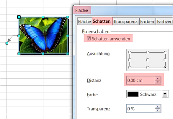

Kommentare werden voreingestellt mit einem Schatten versehen und mit einer Pfeillinie zur verknüpften Zelle angezeigt.
Der Schatten wird entfernt, indem die Schatteneinstellung der Fläche aktiviert, die voreingestellte Distanz des Schattens aber auf 0,00 cm gestellt und damit ausgeschaltet wird.
KommGrafik 10.png (53.98 KiB) 70877 mal betrachtet

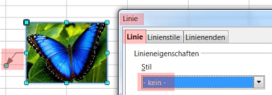

Die Anzeige der Pfeillinie wird einfach unterdrückt, indem der Stil der Linieneigenschaften auf „kein“ eingestellt wird.
KommGrafik 11.png (48.8 KiB) 70877 mal betrachtet
