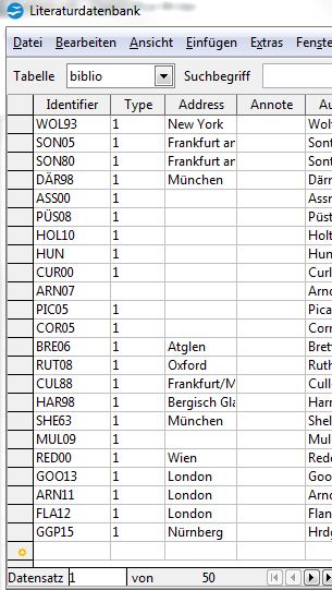

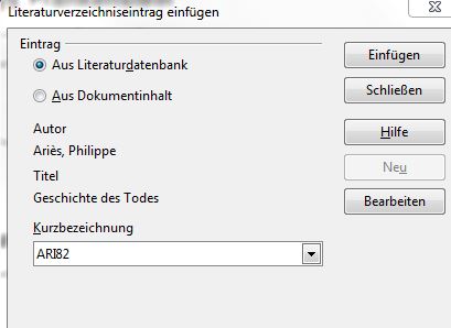

Ich habe im Writer die vorgegebene Literaturdatenbank genutzt (Extras -> Lit DB). Die Einträge dort werden leider nicht alphabetisch aufgebaut, sondern nach Zeitpunkt der Aufnahme in die DB. Das ist blöd, weil man dann bei einem Verweis aus dem Dokument in der Dropdown Listbox wild herumscrollen muss.
Meine Versuche die .dbf Datei zu sortieren waren zwar erfolgreich, aber verliert danach immer die Zuordnung der Spalten, obwohl ich die erste Zeile nicht mitsortiere :-(
Über Hilfe würde ich mich sehr freuen

Ich würde gern nach dem "Identifier" sortieren.
So wie sie in der Literaturdatenbank (siehe Anhang 1) stehen, so kommen sie leider auch in der Dropdown-listbox beim Auswählen im Dokument...
Vielen Dank und Gruß
Carsten

Alternativ nutzt du die Sucheigenschaft des Listenfeldes: Wenn du den/die Anfangsbuchstaben des Identifiers eintippst, springt es dorthin und du mußt nicht lange suchen.
