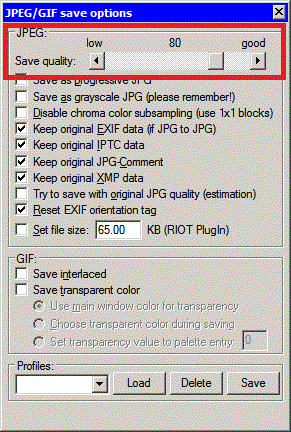

denn eine Option zur Komprimierung von Bildern suche ich bei Irfanview vergeblich
File-Save AS...
und im erscheinenden Speicher-Dialog Haken setzen bei "Show Options Dialog" und es erscheint folgender Dialog mit der Möglichkeit die Komprimierung zu wählen:
komprimierung für jpeg-jpg wählen.gif (38.08 KiB) 7519 mal betrachtet

danke für den Hinweis, aber wenn ich die Programmhilfe richtig deute, kann man damit lediglich die Qualität verringern was sich natürlich auf die Dateigröße auswirkt.
Re: Bad Allocation Fehler beim Laden von Datei
meines Wissens:
Qualität ist doch hier aber eine Frage der Kompression bzw. hohe Kompression heißt niedere Qualität und umgekehrt, weil die Komprimierung bei jpg/jpeg nicht verlustfrei erfolgt.
siehe z.B.:
https://de.wikipedia.org/wiki/Bildkompr ... _JPEG_2000
