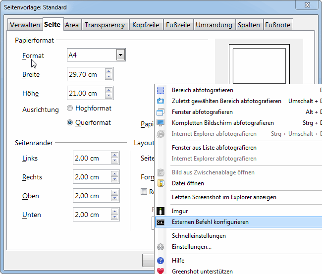

so lange das Seitenlayout auf DIN A4 eingestellt ist, bleibt dies auch so. Siehe nachfolgende Grafik:

Was wurde wo umgestellt?
In Deinem Screenshot sieht man doch schon an den Abmaßen, dass auf A4 gedruckt werden soll.
So wie bei mir sollte es sein!
Hylli
Hylli

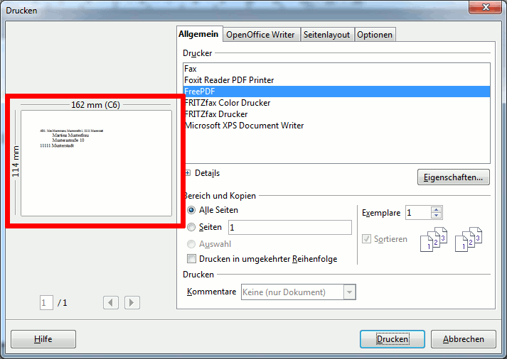

- Drucken_C6.png (40.58 KiB) 5204 mal betrachtet

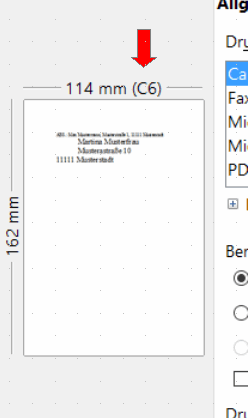

Komisch, wenn ich die Datei von F3K Total nehme, dann sieht die Vorschau so aus:

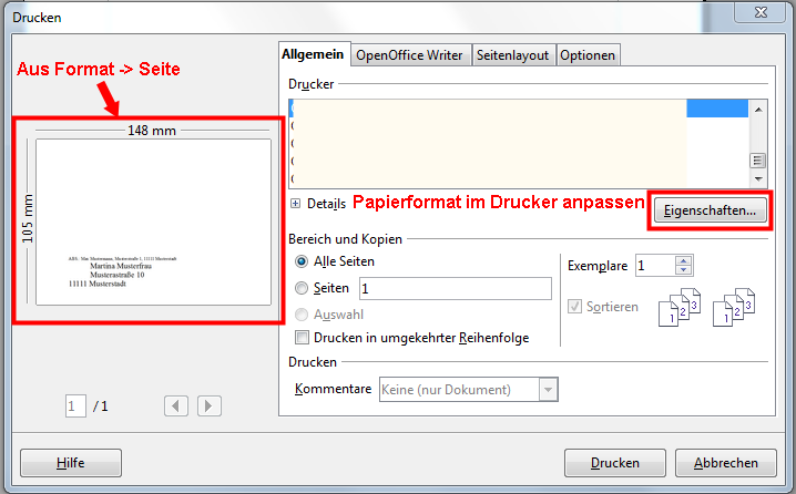

das ist wirklich komisch, denn bei mir sieht der Druckdialog so aus:Es scheint also tatsächlich eine Abhängigkeit der Vorschau vom jeweiligen Drucker zu geben.
Re: Open Office druckt nur A4
Hallo Rik,
da hat wohl die Nightly-Version AOO 4.2.0 eine Macke. Die Vorschau bleibt unverändert, ob ich Hoch- oder Querformat einstelle. Allerdings wird DIN C6 angezeigt während Pommi nach wie vor das Seitenlayout auf DIN A4 eingestellt hat.
