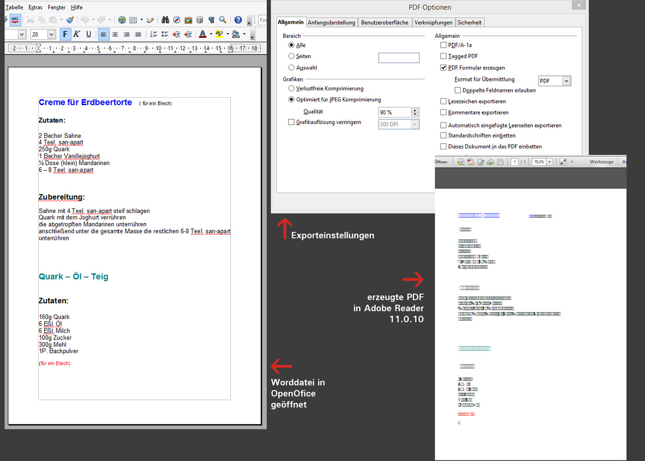

... hier mal drei Sceenshots

Jetzt wäre es schon mal interessant, dein Rezept als Word-Datei zu erhalten, um das ganze nachzuvollziehen.
