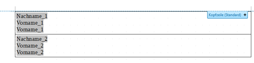

Das Verhalten von AO 4.1.2 ist mit LO 5.0.4 und 4.4.5 identisch bei folgenden Feldbefehlen:
2016-01-13 17_57_57-TestSerienbrief(1).odt - LibreOffice Writer.gif (6.81 KiB) 6924 mal betrachtet
Re: Nächster Datensatz ist wirkungslos.
Verfasst: Mi, 13.01.2016 17:04
von Sugarcube
nikki hat geschrieben: weshalb gibst Du diese wichtigen Informationen erst jetzt preis ?
Die Information ist in diesem Zusammenhang gar nicht so wichtig, denn auf meinem Win7 Laptop habe ich LO 4.4.5.2 und da wird es auch nicht anders dargestellt.
Ich gelobte aber nicht dämlich zu bleiben, und habe deshalb gleich mal meine Signatur angepasst. :wink:
Hier bin ich nicht sicher, dass ich verstehe, was Du meinst. Identische Ausgabe unter den genannten Versionen auf Deinen Maschinen oder identisches Verhalten per Definition im Source Code oder noch was anderes?

Sugarcube hat geschrieben:Hier bin ich nicht sicher, dass ich verstehe, was Du meinst. Identische Ausgabe unter den genannten Versionen auf Deinen Maschinen oder identisches Verhalten per Definition im Source Code oder noch was anderes?
damit ist das Ergebnis in Deinem Beispieldokument gemeint.

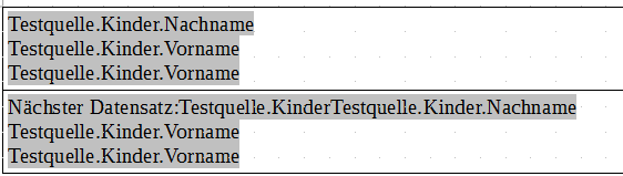

2016-01-13 17_55_56-TestSerienbrief(1).odt - LibreOffice Writer.gif (5.67 KiB) 6924 mal betrachtet

Aber ich bekomme genau dieses Ergebnis nicht, obwohl ich es erwartet hätte. Immer nur ..._1
Muss man vielleicht eine Einstellung verändern, die die Anzeige verhindert.
Verfasst: Mi, 13.01.2016 19:46
von nikki
Sugarcube hat geschrieben:Muss man vielleicht eine Einstellung verändern, die die Anzeige verhindert.
Nein, nur wenn die Anzeige der Feldnamen aktiviert ist (Str+F9).
Teste mal Dein von mir verändertes Beispieldokument gemäß Anhang.

Sugarcube hat geschrieben:Ich bin mir ziemlich sicher, dass es an LO und der Interpretation der Bedingung im Feld Nächster Datensatz liegt.
Da vermutest du ganz richtig! Lass dir in deiner Ursprungsdatei die Feldbefehle mit Strg+F9 anzeigen. Dann siehst du, dass zwei Befehle "Nächster Datensatz" vorhanden sind. Der erste hat als Bedingung "Wahr" eingetragen; der zweite dagegen "True". Wie es zu diesen Unterschieden kommt, kannst nur du erklären. Fakt aber ist, dass die Bedingung "True" einen nächsten Datensatz auslöst.
