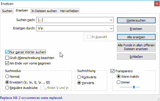

Hallo Stefanie,
nachstehend ein Beispiel für Notepad++:
2016-01-19 15_39_01-Ersetzen.gif (13.25 KiB) 3465 mal betrachtet

Stefanie hat geschrieben:Und zwar Suchen:
das Ersetzen mit:
Zeilenumbruchzeichen
bei Suchen musst du die geschweiften Klammern "maskieren", damit sie richtig gefunden werden; beachte dabei:
['x']reguläre Ausdrücke
Ersetzen kannst du mit \n , hierbei werden jedoch Absatzschaltungen eingefügt, keine erzwungenen Zeilenschaltungen.
Für erzwungene Zeilenschaltungen ist vermutlich nikkis Vorschlag der günstigere!
Workaround für erzwungene Zeilenschaltungen in OpenOffice
PS: Die alternative Suchen/Ersetzen-Funktion altsearch.oxt kann übrigens auch erzwungene Zeilenschaltungen ersetzen. Sie konnte zwar die o.g. Ausdrücke finden, aber dann nicht richtig ersetzen (OS: LinuxMint 13-64 Mate).
Man kann jedoch so vorgehen:
SUCHEN/ERSETZEN wie oben beschrieben, so dass Absatzschaltungen erzeugt werden.
Mit altsearch.oxt können dann die Absatzschaltungen in erzwungene Zeilenschaltungen umgewandelt werden (SUCHE: \p - ERSETZE: \n).
