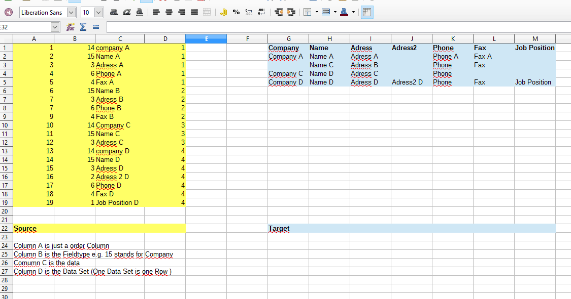

ich habe folgendes Problem, ich würde gerne Daten die derzeit untereinander erscheinen, in einer Reihe darstellen.
Allerdings Sind die Daten recht unvollständig, sie haben allerdings immer einen Wert der sie als Datenset (später Reihe) zusammenfasst und ein Wert, aus dem sich ergibt, in welche Spalte der Wert geschrieben werden muss.
Ich habe das ganze mal als Bild und Tabelle angehängt, evtl. kennt da ja jmd. eine elegante Lösung.

per Formeln ist es machbar. Für meine Lösung ist es wichtig, dass die Originaldaten erst in Zeile 2 beginnen (daher habe ich eine Zeile eigefügt.
Im Target habe ich eine Zeile mit den ID und eine Spalte mit den Nummern eingefügt (kann man formeltechnisch auch noch umgehen oder ausblenden).

Hallo Mikele, Chapeau!
Habe, das Makro, an dem ich gearbeitet habe gerade fertig, geht auch, siehe Anlage.

super, vielen Dank für eure schnellen Antworten!
Mit der Formel Lösung kann ich arbeiten, das funktioniert sehr gut.
Die Lösung mit dem Makro habe ich nicht zum laufen bekommen, wenn ich auf den Button drücke oder auf Makro ausführen klicke passiert nichts.

Na, man muß Makros zulassen, unter Extras/Einstellungen/OpenOffice/Sicherheit/Makrosicherheit -> wenigstens Stufe Mittel

woha, stimmt das wars, funktioniert jetzt einwandfrei.
Allerbesten Dank!!!
