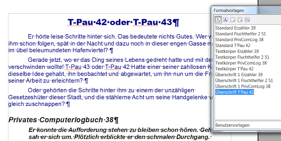

Wie der Titel bereits verrät geht es in meiner Frage um selbst erstellte Absatzvorlagen.
Ich schreibe gerade an ein Buch und habe mir darum Absatzvorlagen für jeden Charakter der in meinem Buch vorkommt eine Absatzvorlage erstellt, und als Textdokumentvorlage abgespreichert.
Bis vor kurzem hat auch alles geklappt, doch nun... manche Einträge verdoppeln bzw. verdreifachen sich.
Beispiel. Bild wurde mit Lightshot gemacht.
http://prntscr.com/9x7z4l
Ich habe alles probiert und frage mich was ich falsch mache. Ich hoffe ihr habt eine erklärung für mich.
Lg Axel

Du hast schlichtweg das Vorlagenkonzept noch nicht verstanden. In deinen Absatzvorlagen hat du den zu benützenden Font für das jeweilige Dokument festgelegt. Das aber ist nicht Sinn und Zweck der Absatzvorlagen, sondern vielmehr eine Sache für Dokumentvorlagen.
Der Font und seine Eigenschaften werden in der Absatzvorlage "Standard" eines Dokuments eingestellt. Statt 56 verschiedene Absatzvorlagen zu generieren, hättest du z.B. eine Dokumentvorlage "02. Captain Jonathan Archer" erstellen und in diesem Dokument die Standard-Absatzvorlage mit den Fontangaben "RGB(102, 0, 102) + Westlicher Text: Grantham + 13 pt + kursiv + fett" festlegen sollen. Darauf könnten dann die Formatierungsvorlagen zur Gestaltung des Dokuments aufgebaut werden.
Nun zu deinen "Duplikaten". Jede deiner Absatzvorlagen beginnt mit einer Numerale und einem Namen. Beides zusammen aber ist der Name der Absatzvorlage. Folglich sind z.B. die Absatzvorlagen "40.T'les", "40.T'Les" und "41.T'Les" drei verschiedene Namen und daher auch drei verschiedene Vorlagen mit verschiedenen Schriften. "42. T'Pau" und "43. T'Pau" sind zwei verschiedene Vorlagen, die aber identisch formatiert sind.

Rocko weist lediglich darauf hin das Du die Möglichkeiten von Hirarchien in Vorlagen nicht nutzt, sondern alle Deine Absatzvorlagen unabhängige (ich weiß kein besseres Wort) Vorlagen sind.
Edit: Was ich meine ist, Absaztvorlagen können sich doch so einfach nicht Dublizieren und andere Nummern bekommen.
Wie schon gesagt, Du machst nichts Erkennbares falsch und ich weiß nicht woher dieser Fehler kommt. Meiner Meinung nach könnte der abere mit den 'nummerierten' Absatzvorlagen zusammenhängen und ich würde dieserart Namen deshalb vermeiden, d.h. jeden Namen der, wenn man in (testweise) in das Dokument schreibt dort als Nummerierung erkannt werden würde.
Es ist nicht so das es ein Verbot gäbe solche Vorlagennamen zu benutzen, nur es könnte ein Programmfehler vorliegen der durch diese Namen ausgelöst wird. In jedem Falle kenne ich ansonsten keinen Grund warum sich Vorlagen selbstständig duplizieren sollten.
