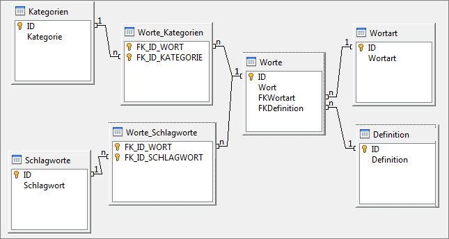

korrekt. Du hast aus meiner Sicht die Tabellen falsch aufgebaut.
Pro Wort je fünf Spalten Kategorie und Schlagwort, das sollte man so nicht machen.
Hier hast du jeweils eine klassische 1:n Beziehungen, jedes Wort kann unterschiedlich viele Kategorien und unterschiedlich viele Schlagworte bekommen.
Daher empfehle ich dir, Dich mehr mit dem grundsätzlichen Aufbau relationaler Datenbanken zu beschäftigen. Stichwort NORMALISIERUNG.
Ich hatte Lust dazu und habe die DB komplett umgebaut. Es gibt jetzt zwei zusätzliche Relationstabellen, Worte_Kategorien und Worte_Schlagworte
Die Tabellenstruktur sieht wie folgt aus:
Das Formular ist auch neu, es hat zwei zusätzliche Unterformulare in denen den Worten nun jeweils beliebig viele Kategorien und beliebig viele Schlagworte zugeordnet werden können.
Die Filter-Abfrage war tricky, viel Spaß beim Nachvollziehen.

Den Screenshot mit den Beziehungen kann ich noch einigermaßen nachvollziehen, auch wenn ich nie darauf gekommen wäre.
Aber die Filterabfrage ist der Hammer, genau so wie ich es mir vorgestellt, aber nicht geschafft habe! Es wird wohl eine Weile dauern, bis ich das verstehe...
