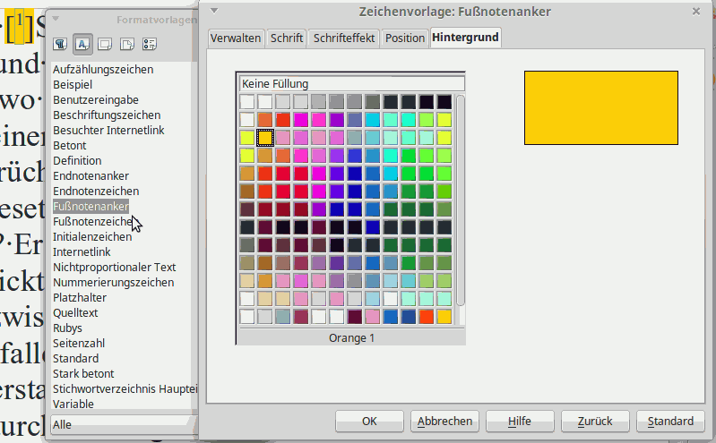

die Fußnotenanker sind bei mir immer farbig hinterlegt, ich möchte sie jedoch ohne farbigen Hintergrund, dh. ohne Füllung also transparent haben. Über die Einstellungen, die man mittels [F11 (Formatvorlagen) -->Zeichevorlagen--> Fußnotennotenzeichen-->Fußnotenanker-->Hintergrund] machen kann, lässt sich der farbig deckende Hintergrund jedoch nicht beseitigen.
Selbst wenn ich dort "keine Füllung" einstelle, ist der Hintergrund deckend weiß und nicht transparent.

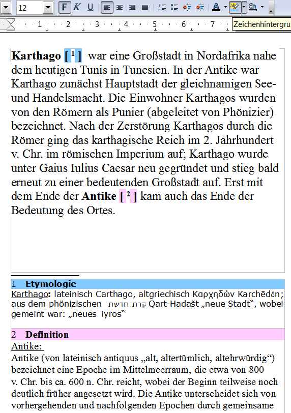

Hier ein Screenshot als Beispiel zur Veranschaulichung des Problems:
Fußankerhintergrund Bsp..png (58.96 KiB) 8812 mal betrachtet
Wie bekomme ich also den Hintergrund des Fußnotenankers transparent?

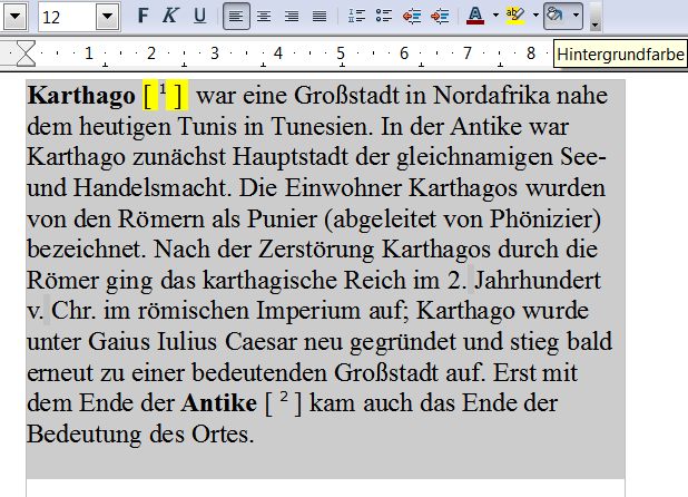

Mir ist noch aufgefallen, dass dieses Phänomen nur auftritt, wenn ich den Hintergrund der Textstelle mittels der Option "Zeichenhintergrund" ändere, dann wird die Stelle des Fußnotenankers ausgespart und bleibt in der Farbe des Gesamthintergrundes, wenn dieser weiß ist, dann ist diese Stelle ebend auch weiß.
Zur Veranschaulichung wieder ein Sceenshot mit anderer Farbeinstellungen --> ich habe den Hintergrund grau markiert, dies funktioniert tadellos, so dass auch die Stelle mit dem Fußnotenanker grau erscheint. Bei der farblichen Hervorhebung mittels "Zeichenhintergrund"-Option in gelb wird jedoch die Stelle mit dem Fußnotenanker ausgespart:
Fußnotenanker Hintergrund.png (38.96 KiB) 8794 mal betrachtet

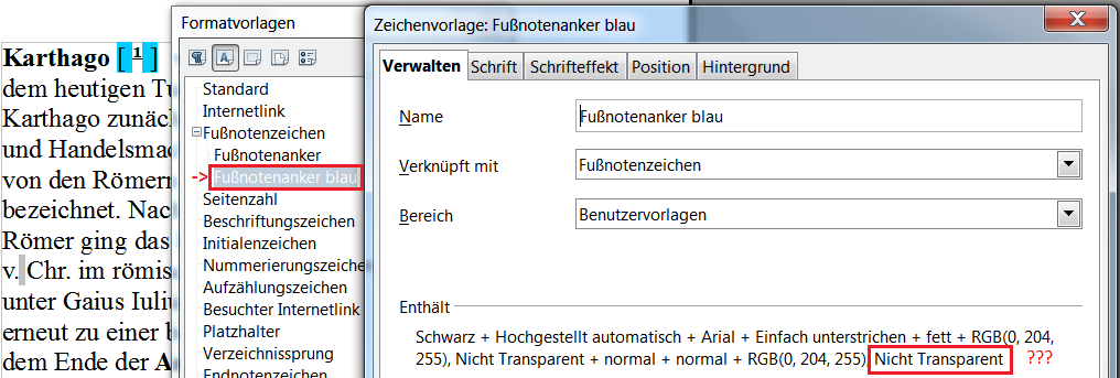

Wenn ich beispielsweise eine neue Formatvorlage für einen Fußnotenanker mit dem Namen "Fußnotenanker blau" erstelle, dort als Hintergrund die Farbe blau einstellen möchte, nimmt er diese nicht an. Der Hintergrund bleibt in diesem Fall deckend weiß. Alle anderen Einstellungen zur Schriftgestaltung akzeptiert er, nur die Farben will er nicht. :?
Fußnotenanker blau.png (74.85 KiB) 8735 mal betrachtet

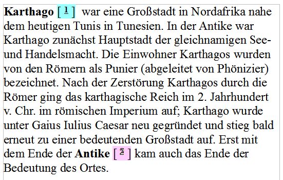

So sollte es eigentlich aussehen:
Gewünschtes Ergebnis.png (29.16 KiB) 8714 mal betrachtet

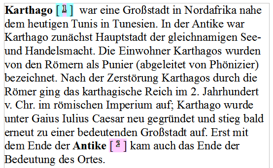

So sieht es dann im Endeffekt nach ein paar Sekunden dauerhaft aus:
Durscheinandergewüfeltes Endergebnis.png (29.26 KiB) 8714 mal betrachtet
