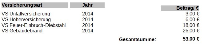

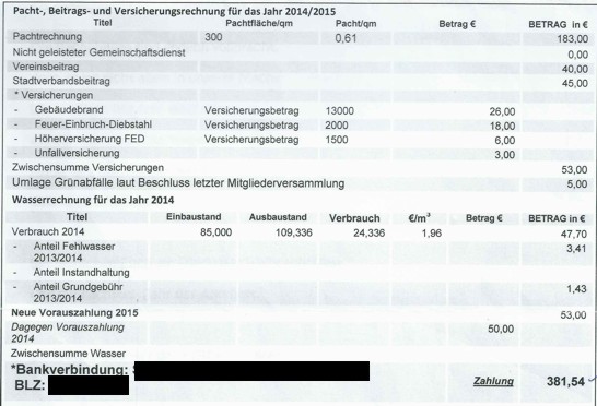

habe wieder ein Abfrageproblem.
Also, der Bericht, zur Rechnungserstellung, ist soweit fertig, aber nur mit den Versicherungsbeiträgen.
Siehe Bild.
Diese Daten werden mit einer Abfrage erstellt.
Aber, hier ist mein Problem.
Wie kann ich diese Abfrage ausbauen, dass mir folgende Beiträge mit aufgelistet werden.
Vereinsbeitrag, Stadtverbandsbeitrag und das jeweilige Jahr.
Anzahl der Arbeitsstunden, Jahr
Die Einzelabfragen bekomme ich hin, nicht aber die Abfrage über die drei beteiligten Tabellen (Person, Arbeitsstunden und Beiträge)
Aus dem BeziehungsBild sind die Zusammenhänge ersichtlich.
Und, ich weiß ehrlicherweise auch nicht, ob ich die Ergebnisse so bekommen kann, wie ich mir dies vorstelle.
So, Bild 2, möchte ich, dass es aussieht.
Danke, für jedwede Art der Hilfe...

RobertG
Beiträge: 2070
Re: Hilfe für Rechnung... für Mitglieder...
Beitrag von RobertG »
Hallo herhag,
auch so ein umfassender Ausdruck ist möglich, wenn alle Daten zusammen in einem Datensatz stehen.
Wenn Du die Datenbank noch nicht mit realen Daten gefüllt hast, sondern nur ein paar Dummydatensätze drin hast, dann könntest Du sie ja hier gerne zur Verfügung stellen. Alternativ kannst Du mir die Datenbank auch einmal per Mail zuschicken.
Du müsstest doch in jeder Abfrage die "ID" aus der Tabelle "Person" verzeichnet haben. Dann hast Du doch das verbindende Element "Person_ID". Wenn in einzelnen Abfragen nicht alle "Person_ID" verzeichnet sind, dann musst Du entweder die Abfragen nachregulieren (Tabelle "Person" mit einem LEFT JOIN voranstellen) oder die Abfragen über eine korrelierende Unterabfrage verbinden. Das ginge dann so:
SELECT "a".*,
(SELECT "Vereinsbeitrag" FROM "Vereinsbeitrag" WHERE "Person_ID"="a"."Person_ID") AS "Vereinsbeitrag",
(SELECT "Stadtverbandsbeitrag" FROM "Stadtverbandsbeitrag" WHERE "Person_ID"="a"."Person_ID") AS "Stadtverbandsbeitrag"
 FROM "Versicherungsbeitrag" AS "a"
