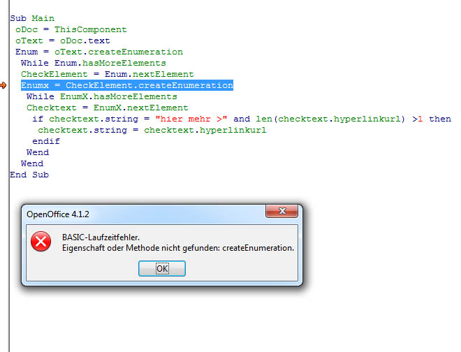

wie ich Dir schon geschrieben habe, funktioniert Dein Makro perfekt. Nur wenn ich es auf meine Datei anwende, kommt eine Basic-Fehlermeldung. Kannst Du bitte nachsehen, was ich falsch mache?

du hast zweimal die Unwahrheit gesagt ;)

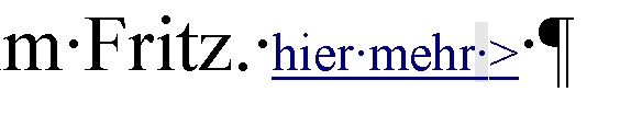

erstens ist es kein Text sondern eine Tabelle mit Text Inhalt
zweitens hast du in deinem "hier mehr >" Link Text ein geschütztes Leerzeichen eingebaut
muss/soll das beides so sein oder ist das unbeabsichtigt?

Es ist so, daß diese Tabelle (wie ich nun weiß) aus dem IE kommt. Das geschützte Leerzeichen ist notwendig, da ich verhindern will, daß bei einem Zeilenumbruch nur das ">" im Browser alleine in die nächste Zeile rutscht.

wenn die Tabelle in deinem Text ohne Funktion ist und du sie nicht brauchst, dann wandle die Tabelle doch in Text!?
Dazu setze den cursor in die erste Zeile des Text und dann wähle
Menü > Tabelle > Umwandeln > Tabelle in Text > [x] Tabulator > ok , fertig.
Das Aussehen des Textes sollte sich dabei nicht verändern.
Dann ändere im Makro die Zeile
if CheckElement = "hier mehr >" and len(CheckText.HyperLinkURL) >1 then
in
if CheckElement = "hier mehr" & chr(160) & ">" and len(CheckText.HyperLinkURL) >1 then
danach sollte das Makro laufen.
Brauchst du die Tabelle im Text, muß ich erst noch lernen/ verstehen wie ich den Hyperlink in einer TextTabelle findet,
