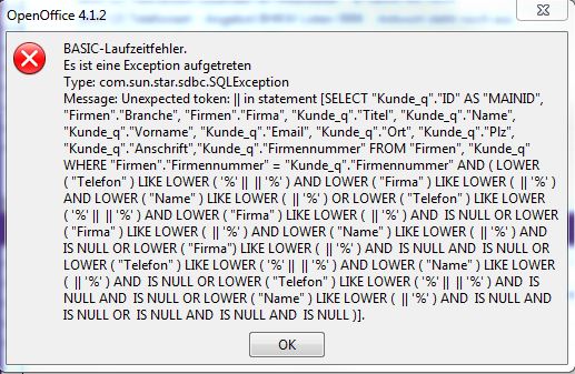

Ich habe gerade mal alles als Text gemacht wie du gesagt hast verursacht aber eine SQL Exception

in meinem Code war ein Fehler enthalten:
qTelefon = oform.getString(oform.findcolumn("F_Telefon"))
sQueryName = "SELECT ""Kunde_q"".""ID"", ""Firmen"".""Branche"",  ...  FROM ""Firmen"", ""Kunde_q"" WHERE ""Firmen"".""Firmennummer"" = ""Kunde_q"".""Firmennummer"" AND ( LOWER ( ""Telefon"" ) LIKE LOWER ( '%' || '"+qTelefon+"' || '%' ) ... "
Die Hochkommata für den Text aus qTelefon fehlten.
In Deinem daraus abgeleiteten Code sind außerdem mehrere '%' und || unten durchgerutscht.
Die Abfrage, die Du jetzt mühsam im Basic-Code da stehen hast, hättest Du natürlich auch direkt als Base-Abfrage erstellen können.
