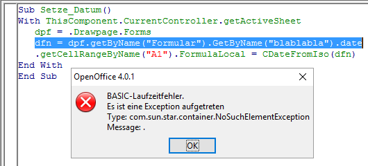

Ich habe mit Calc ein Dokument mit mehreren Tabellenblättern erstellt, 2 davon habe ich mit einem Datumsfeld versehen und dann mit folgendem Makro verknüpft
Sub Setze_Datum()
With ThisComponent.CurrentController.getActiveSheet
   dpf = .Drawpage.Forms
   dfn = dpf.getByName("Formular").GetByName("blablabla").date
   .getCellRangeByName("A1").FormulaLocal = CDateFromIso(dfn)
End With
wobei sich die Makros bei "blablabla" und "A1" unterscheiden.
Und jetzt kommt mein Problem, denn im ersten Tabellenblatt funktioniert alles prima und im zweiten streikt das Makro. Ich habe es mit 2 getrennten Makros für jedes Blatt probiert und auch mit einem gemeinsamen Makro, ohne Erfolg.
Es wäre prima wenn mir jemand helfen könnte.

Kannst Du Dir einen Reim darauf machen warum es vorher nicht ging?
Warum tust Du das nicht selbst? Makros debugt man nicht durch Quizfragen im Forum sondern indem man sich hinsetzt und sie ... ja eben ... debugt, denn es zählt dabei nicht mögliches 'Mehrwisssen' von Experten sondern ganz überwiegend die praktische Überprüfung und Eingrenzung des Fehlers.
die Fehlerzeile ist:
also fange da an zu gebuggen und nimm das erste Objekt:
Msgbox dpf.hasByName("Formular")
liefert True also ist das in Ordnung. Nimm den zweiten Teil:
Msgbox dpf.getByName("Formular").hasByName("blablabla")
... aha, das liefert False, also finde nun heraus was an der Stelle nicht stimmt, möglicherweise der konkrete Name?
Bitte finde es heraus und antworte nicht gleich es wäre alles in Ordnung, denn mit den Diskussionen wo der Hilfesuchende beschwört es wäre ja alles in Ordnung und dann nach tagelangem wechselseitigem Posten die Entschuldigung kommt es täte ihm leid er habe das nur übersehen, ist das Forum hinreichend gefüllt.

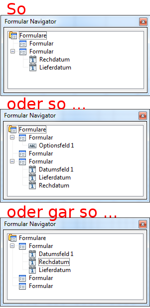

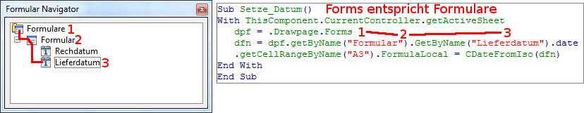

Beiträge: 3732
Re: [gelöst] Warum funktioniert ein Makro nicht auf allen Tabellenblättern?
es liegt nicht an Excel. Es ist schlicht folgendes, es gibt auf den Tabellenblättern, auf denen das Makro nicht funktioniert, mehrere Formulare mit dem gleichen Namen:Formular
Zur Erklärung:
Jedes Tabellenblatt hat eine Drawpage, der Bereich auf dem Kontrollfelder und strukturelle Formulare liegen. Wenn die Struktur zum ursprünglichem Makro passen soll, muss sie so aussehen:
Das heißt auf den Formularen (im Makro englisch: Forms) liegt ein strukturelles Formular mit dem Namen Formular, auf diesem befinden sich die Kontrollfelder wie Lieferdatum
Diese Reihenfolge findet sich auch im Makro wieder:
dfn = dpf.getByName("Formular").GetByName("Lieferdatum").date
Wie der Benutzer es genau hinbekommen hat, kann ich nicht sagen aber die Tabellenblätter, auf denen das ursprüngliche Makro nicht funktionieren kann, sehen im Formularnavigator so aus:
Ja, und da hat das Makro so ein Problem, es soll sich zwischen mehreren Formularen, bis zu drei, mit dem gleichen Namen Formular entscheiden :D Das kann nicht funktionieren. Also, z.B. das Optionsfeld auf das Formular mit den Datumsfeldern verschieben und dann leere Formulare löschen. Es darf nur ein Formular mit dem Namen Formular geben!
