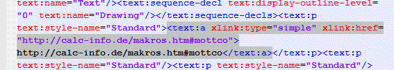

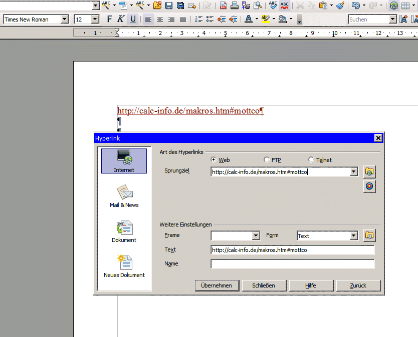

Kann ich nicht nachvollziehen. Setze ich einen Link so:
steht beim Aufrufen auch die vollständige Adresse (http://calc-info.de/makros.htm#mottco) im Browser.
So beobachtet unter: Windows 7, OOo 3.3.0, InternetExplorer 11

In der Textdatei selbst ist der Link-Eintrag aber richtig gesetzt:
so das ich nicht weiß was man tun könnte.

Die Lösung ist:
die Option: Extras-Optionen-OpenOffice-Sicherheit-Optionen...-"Strg beim Klicken halten um Hyperlinks zu folgen" darf nicht aktiviert sein.
