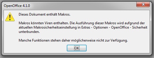

klar,
wenn man die Meldung beim Öffnen der DB nicht liest, kommt das dabei raus.
Vielen Dank für Deine Mühen und Geduld.
Manni
Manni
