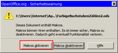

Sehr wahrscheinlich hast Du die Ausführung von Makros nicht zugelassen, weshalb dann "#WERT!" in den Zellen steht.
Du musst Folgendes Tun:
Aktiviere in OO/LO unter Extras-Optionen*-OpenOffice-Sicherheit Schaltfläche "Makrosicherheit..." die Sicherheitsstufe/Option "mittel ...", bestätige zweimal mit OK so das sich der Dialog wieder schließt.
bzw. "Einstellungen" (statt Optionen)
Öffne nun die Datei "FarbigeBuchstabenZählen2.ods" erneut und klicke im erscheinenden Dialog auf "Makros aktivieren" und alles wird laufen.

Ich bin's wieder. :)
Zumindest ein Teilerfolg. Wie schön.
Ich habe die Makrosicherheit auf "mittel" gestellt und siehe da, in Deiner Liste stehen jetzt die Summen der farbigen "K".
Aber trotzdem steht in meiner Liste immer noch #NAME? Kannst Du mir bitte nochmal helfen?

in Deiner Datei wahr die benutzerdefinierte Funktion garnicht enthalten. Es muss doch aufgefallen sein das beim Öffnen garkeine Sicherheitsabfrage für Makros kam?
