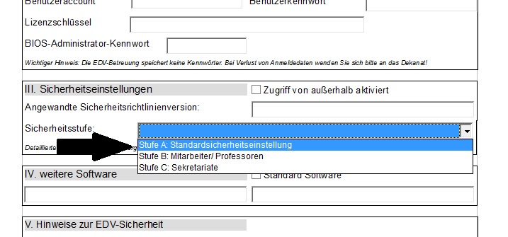

ich habe folgendes Anliegen.
Ich habe ein Formular erstellt. Dort habe ich ein Listenfeld eingefügt, vorerst ohne Datenbank. Auf der zweiten Seite habe ich sozusagen die dazugehörigen Informationen hingeschrieben. An jedem Punkt der Informationen ist ein Makierfeld dran.
Kann ich, wenn ich im Listenfeld eins auswähle das so einstellen, dass alle dazugehörigen Makierfelder automatisch "makriert" werden ???

ich habe einfach mal jetzt 2 bilder in der hoffentlich hervorgeht wie ich es meine
da wäre die Auswahl
da wäre die Auswahl

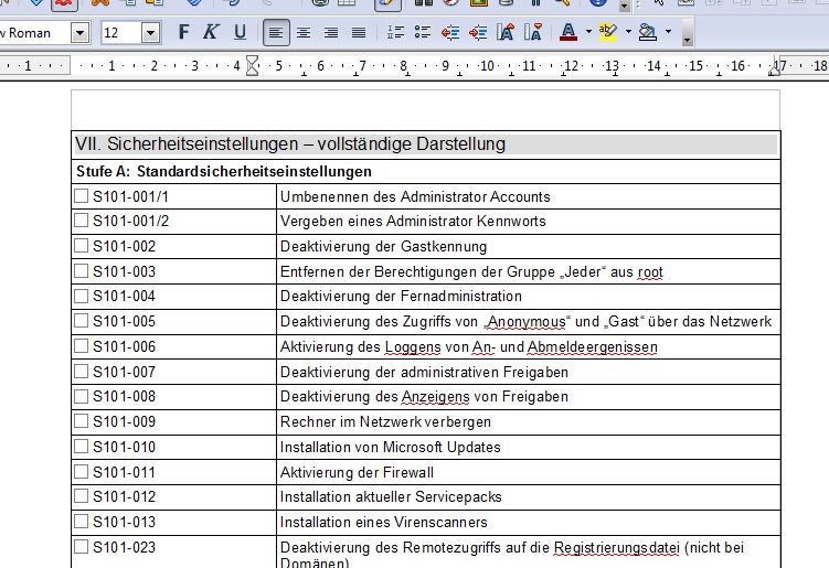

und hier sind die makierfelder die makiert werden sollen wenn eins ausgewählt wurde

Toxitom
Beiträge: 3769
Wohnort: Wiesbaden
Re: Frage zum Thema Listenfeld
Beitrag von Toxitom »
Hallo Sekhmet,
also in Writer nicht. Höchstens mit Makros - wie Stephan schon schrieb.
Wenn Du das Formular jedoch in Calc umsetzt, wäre das möglich. In Calc kann der gewählte Inhalt einer Listbox in eine Zelle geschrieben werden - die dann wiederum für Formeln angesprochen werden kann etc. Damit wäre also ein "Ankreuzen" oder "Markieren" von Optionen möglich.
Ob das aber Deinem Arbeitsprozess näherkommt, kann ich weder entscheiden noch beurteilen.

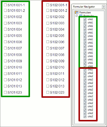

Beiträge: 3732
es gibt eine Möglichkeit dir die Arbeit wenigstens etwas zu erleichtern, funktioniert hier unter Windows 7 sehr gut.
Wenn die Markierfelder einer Gruppe bei der Erstellung den gleichen Namen bekommen, siehe Formularnavigator:
... und man beim Exportieren ins PDF die Option "Doppelte Feldnamen erlauben" anhakt, hängen die Felder zusammen, eines anzuklicken füllt alle aus, siehe Anhang.
