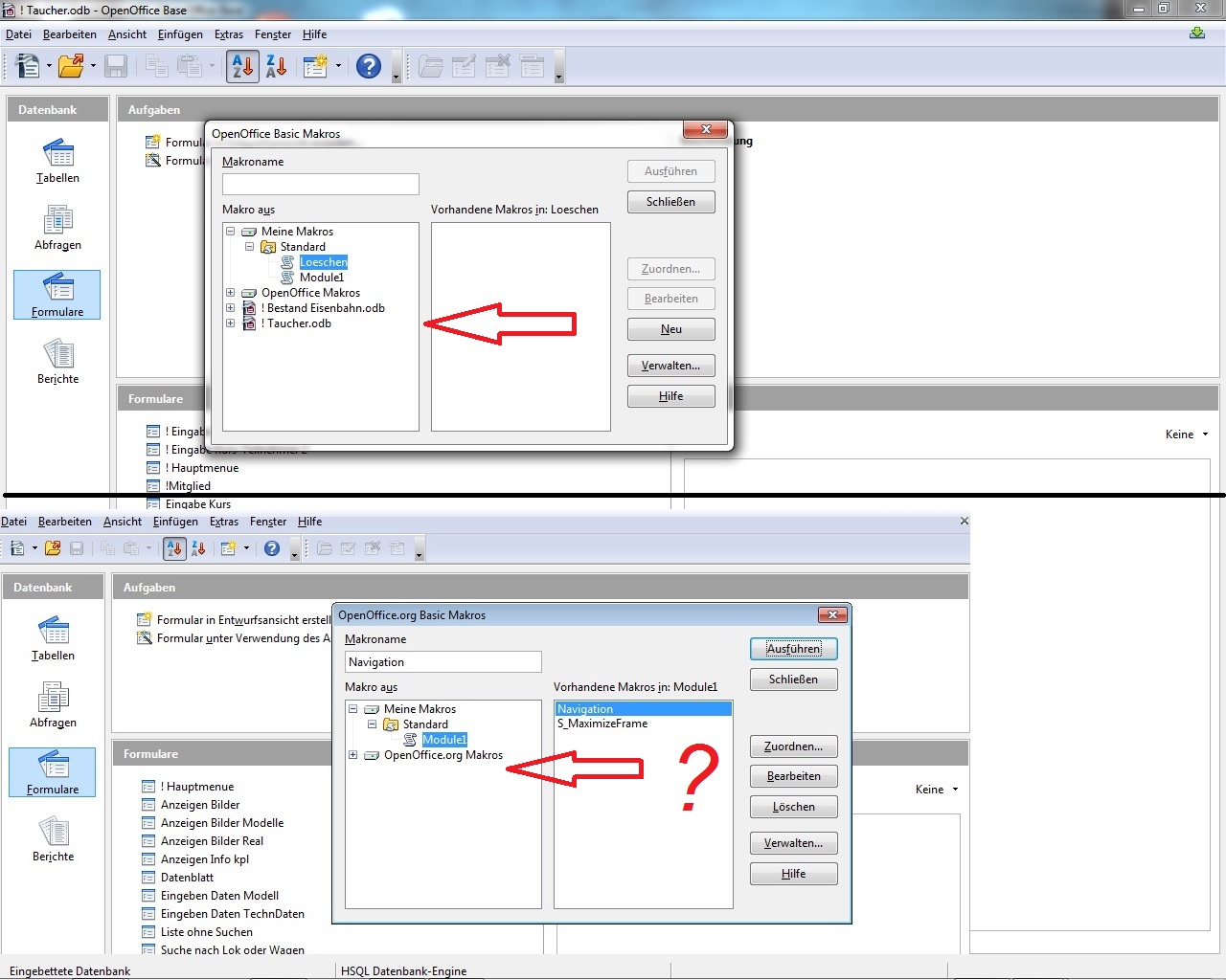

hab meine DB auf einem Rechner erstellt und wollte dies auf meinem Laptop übertragen.
Die eingegebenen Makro´s funktionieren dort nicht.
Hab die Sicherheitsstufen bei der Makrosicherheit schon runter gesetzt, die "sicheren Datenquellen" angegeben, nix.
Welche Einstellungen müssen noch verändert werden??
Wenn ich "Makro verwalten" auf dem Rechner anwähle, dann erscheinen
+ meine Makros
+ Open Office Makros
dazu noch jeweils Aufzählungen für alle DB die geöffnet sind.
Wenn ich "Makro verwalten" auf dem Laptop anwähle, dann erscheinen nur
+ meine Makros
keine weiteren Auzählungen! siehe Foto
In + Meine Makros habe ich auch die Makros reingeschrieben und in den Formularen angegeben.
Sie werden aber nicht ausgeführt.
hat jemand noch eine Idee ??
+ meine Makros
+ meine Makros
mfG
Manni Bartsch

Hallo Eupendiver,
Makros, die Du mit einer Datenbank nutzt und die Du mit der Datenbank auf anderen Rechnern nutzen möchtest, gehören in die Datenbankdatei. Deine Makros liegen auf dem ersten Rechner in Deinem Nutzerverzeichnis. Auf dem zweiten Rechner sind sie aber unbekannt, da nicht in der Datenbankdatei enthalten. Entweder musst Du den Inhalt aus den Bibliotheken des ersten Rechners in die des zweiten Rechners übertragen, oder Du musst die Makros in die Datenbankdatei legen und nicht in "Meine Makros".
Robert

Vielen Dank für die Info, aber ich stehe jetzt voll auf dem Schlauch.
Wo und wie finde ich die Bibliotheken??
Bzw, wie kriege ich die Makro´s in die Datenbankdatei??

Wenn Du Makros schreibst, nutzte nicht die "Standard" Bibliothek. Alle anderen liessen sich nämlich auch exportieren und somit übertragen - nur die "Standard" eben nicht.
VG Tom
In dem Du Dir in Deiner Datei (Base-Datei) eine eigene Bibliothek erzeugst und dann die Makros per Copy und Paste dort hinein kopierst. Anschließend musst Du natürlich die Zuordnungen und Aufrufe im Dokument anpassen bzw. wenn Du sie manuell gestatet hast, ist nichts zu tun.Eupendiver hat geschrieben: Mi, 22.02.2017 22:30 Bzw, wie kriege ich die Makro´s in die Datenbankdatei??

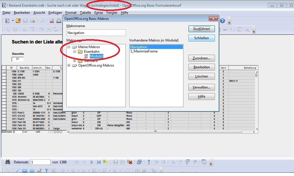

Hallo nochmal,
ich glaube, mein Problem liegt wo anders.
habe festgestellt, dass sich die kopierte DB nur schreibgeschützt öffnen lässt.
Einfache Abfragen, auch ohne Makro, lassen sich nicht ausführen.
Ich habe eine neue Bibliothek eingerichtet und die Makro´s aus "meine Makro´s" in die neue
Biliothek rein gesetzt und natürlich auch den Button auf das neue Makro verwiesen.
Es gibt nur Laufzeitfehler.
Wie man sieht ist die neue Bibliothek auch nur unterhalb von "+ Meine Makro´s" und nicht
wie bei meinem Rechner ganz unten drunter (siehe erstes Foto, obere Hälfte).
Werde erst mal die Administratorenrechte überprüfen und neu regeln müssen!!!
mfG
Manni

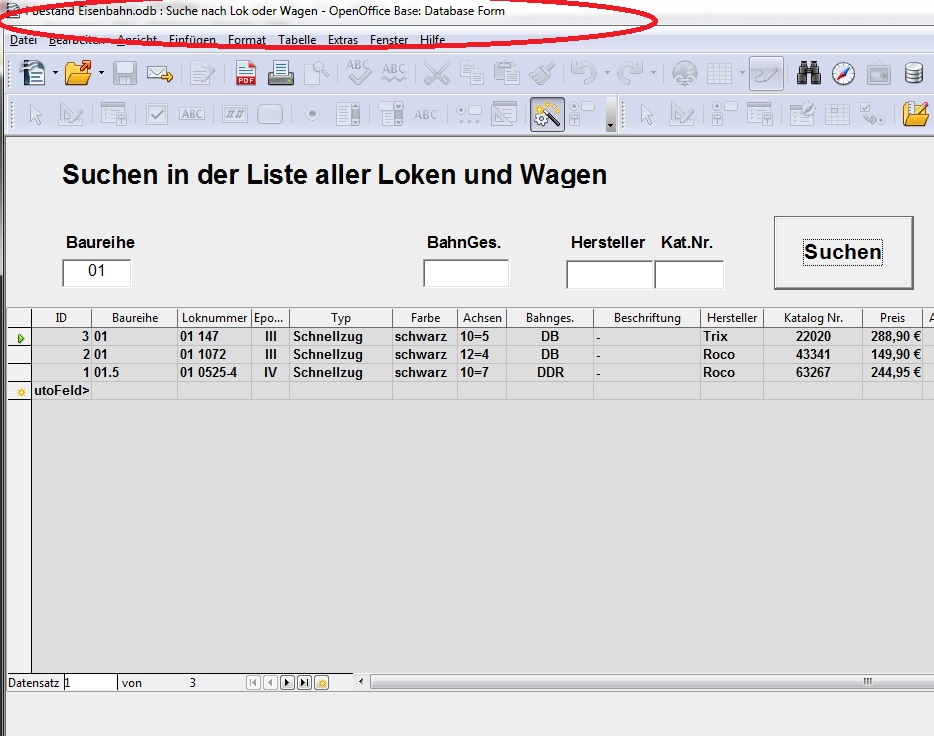

danke nochmal.
Kann sein, das ein Formular grundsätzlich schreibgeschützt ist.
bei meinem Rechner wird die Suche nach der Lok, hier 01, durchgeführt (siehe Foto 3)
bei meinem Laptop aber nicht (siehe Foto 2)
Wie auf beiden Fotos auch zu sehen ist ist beim Laptop der Hinweis "schreibgeschützt" zu sehen,
der bei meinem Rechner fehlt.
Wie gesagt ist die "Suche nach Lok oder Wagen" ohne Makro geschrieben.
Bei der Makrosicherheit habe beim Laptop sowohl die Stufe "Mittel" incl der Angabe "Vertrauenswürdiger Quellen"
als auch in der Stufe "Niedrig" probiert. Keine Funktion!
Auch die Kopie der DB (auf dem Laptop) und Verwendung der Kopie lässt nicht mal ne Abfrage (ohne Makro) zu.
mfG
Manni
