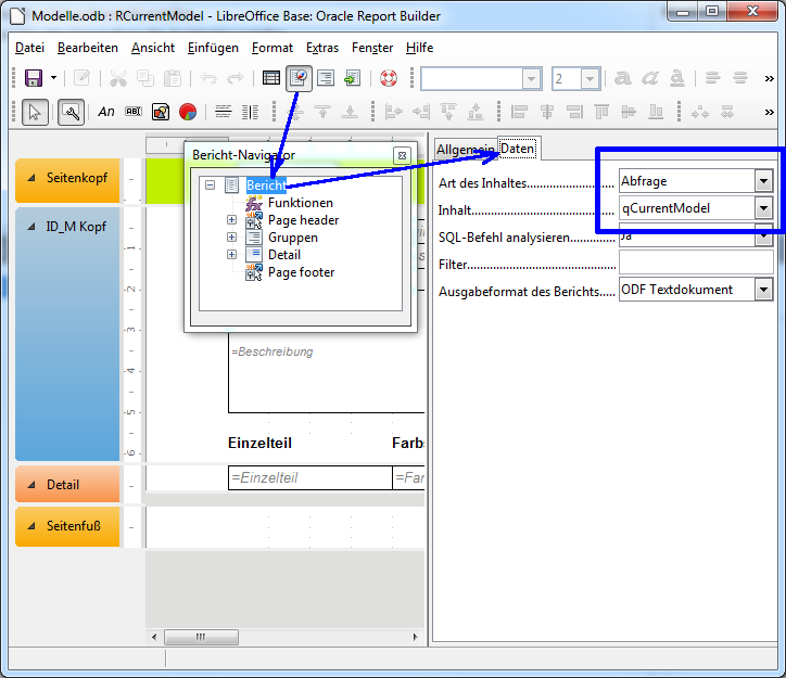

Ein Bild sagt mehr ...

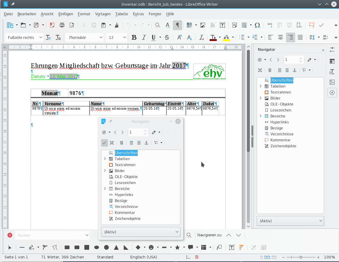

vielen Dank für deine prompte Antwort und vor allem das Bild. Offensichtlich habe ich eine andere Arbeitsumgebung - offensichtlich nicht den Report Builder. Bei mir sieht es so aus - keine Spur von "Bericht" und etwaigen Reitern mit brauchbarem Inhalt:
Werde mal bei Ubuntu in die Tiefe gehen, wie ich an den Report Builder komme...
Ergänzung: habe die entsprechenden zwei Pakete nachinstalliert, trotzdem noch immer dasselbe Ergebnis. Etwas Experimentiert und dann zeigte sich, dass der Report-Designer nur bei der Erstellung eines NEUEN Reports gestartet wird ("Bericht in der Entwurfsansicht erstellen...") allerdings nicht bei bereits existierenden Berichten im Kontextmenü mit "Bearbeiten" aufgerufen wird. Da kommt dann wie oben dargestellt der Writer mit sehr eingeschränkten Möglichkeiten.
Ist das nun ein Feature oder ein Bug... :?: Ist auch unter Windoof genau so... :shock:

Hallo stegerpl,
mit dem alten Berichtsmodul erstellte Berichte kannst Du auch nur mit dem alten Berichtsmodul weiter bearbeiten. Das ist in allen AOO- und LO-Versionen so. Neue Berichte werden, wenn der Report-Builder installiert ist (Ubuntu macht das nicht standardmäßig), mit dem Report-Builder erstellt. Dann kommst Du nicht mehr an die alte Variante zum Erstellen ran.
Die beiden Berichtsmodule sind einfach völlig unterschiedlich aufgebaut. Da klappt es nicht, den einen Bericht in das andere Modul zu portieren.
