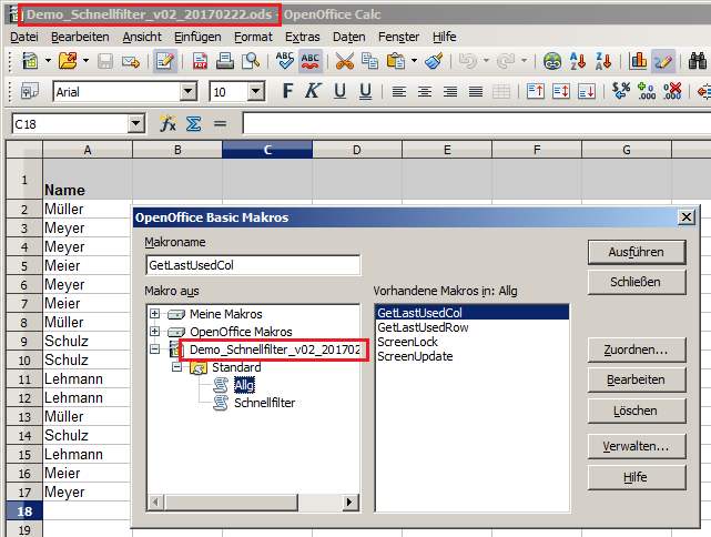

Guten Morgen,
ich habe verschiedene Makros erstellt, die ich jetzt gerne zusammen mit dem Calc-Dokument abspeichern möchte, um dieses Dokument inklusive der Makros an beliebigen Computern öffnen zu können.
Bisher speichere ich das Dokument ohne die Makros ab und dementsprechend habe ich auf einem anderen Gerät nicht mehr die Funktionen der Makros.
Ich finde einfach nicht die Option bei dem Speichervorgang die Makros mit abzuspeichern!
Ich bitte Euch mir eine kurze Anleitung zu geben mit evtl Screenshots.
Ich sehe den Wald vor lauter Bäumen nicht!
Vielen Dank für Eure Hilfe!!

Du musst das Macro im Dokument speichern, nicht unter Meine Macros oder unter den OpenOffice Macros
Edit: Screenshot verbessert
Macros in Dokument speichern.png (45.24 KiB) 2827 mal betrachtet
