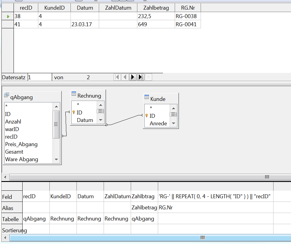

Hallo Forum,
ich habe es geschafft anhand der ID eine zusätzliche Nummer in einer Abfrage zu generieren (RG.NR)
besteht denn die Möglichkeit das diese RG.Nr noch den Zusatz bekommt aus Spalte "Datum " und zwar nur das Jahr .
Es soll hinterher so aussehen RG-0038/2017
RG-0041/2017
Liebe Grüße
Marco
RG-0041/2017
Liebe Grüße
Marco
- RG-Nr.jpg (264.66 KiB) 11016 mal betrachtet
Re: Nummer aus Abfrage generieren
wenn du die Abfrage hier im SQL Mode gepostet hättest, wäre es einfacher gewesen:sollte funktionieren.
'RG-'||REPEAT(0,4-LENGTH("ID"))||"recID"||' / '||YEAR("Datum") AS "RG.Nr"Gruß R
