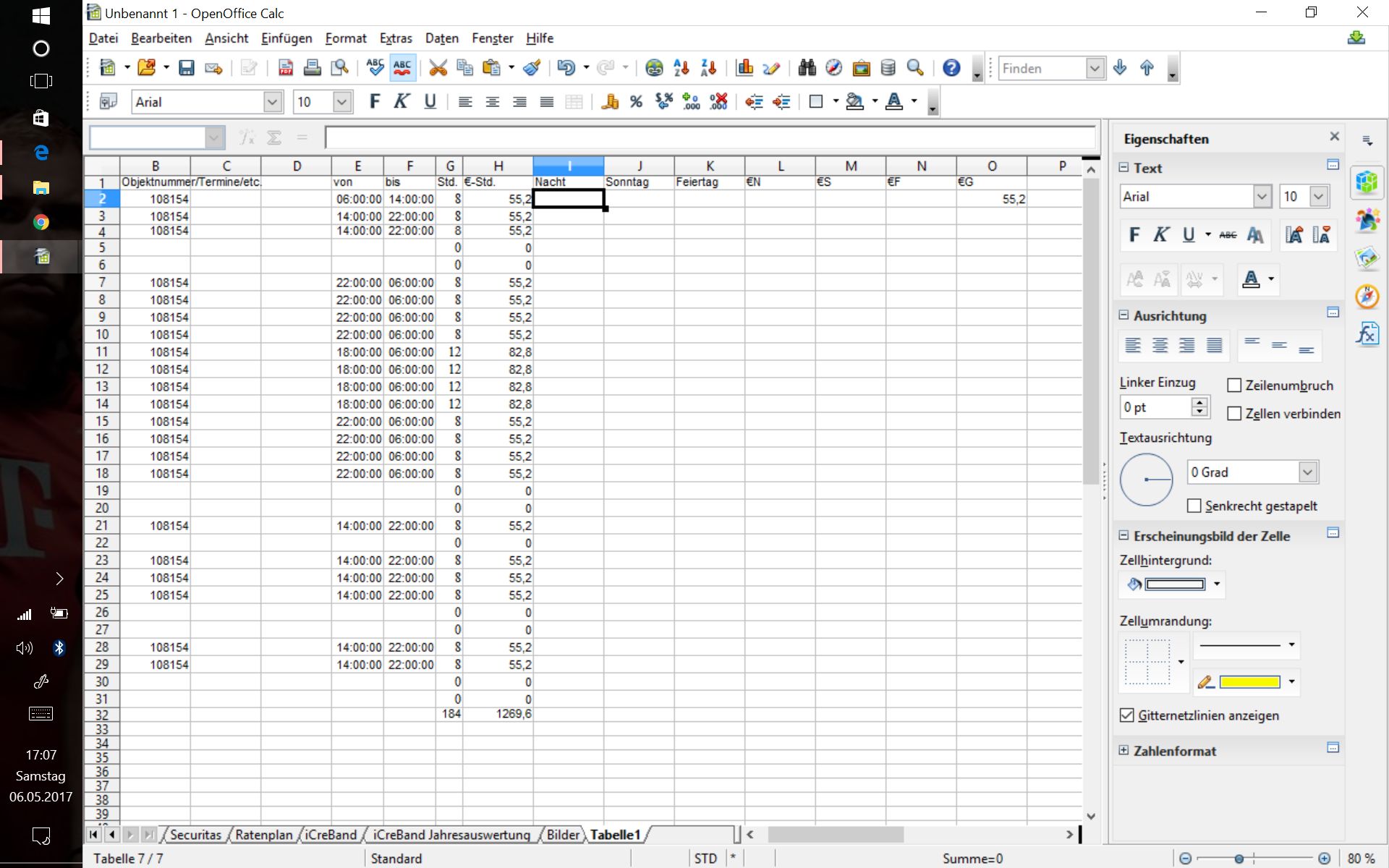

Im Anhang hab ich mal einen Screenshot
- Clipboard01.jpg (261.61 KiB) 8404 mal betrachtet

ich habe deine Vorgaben einfach mal in meine vorhandene Tabelle rein kopiert, sie unterscheiden sich ja vom Aufbau nicht wesentlich.
Die Tabelle berechnet die Sonn- und Feiertage von : 00:00 bis 24:00 Uhr
Wie bereits erwähnt, könnte es sich bei dir anders verhalten, dann müssten einige Summen angepasst werden.
Ich hoffe das hilft weiter
Gruß Holger
