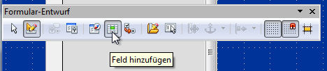

  3. Erzeugst du ein Feld mit "Feld hinzufügen":
    gilt das gleiche Vorgehen wie unter 1.

Der Button "Feld erzeugen" war nicht in meiner Leiste, hab es aber, nach einiger Sucherei, gefunden und hinzugefügt.
