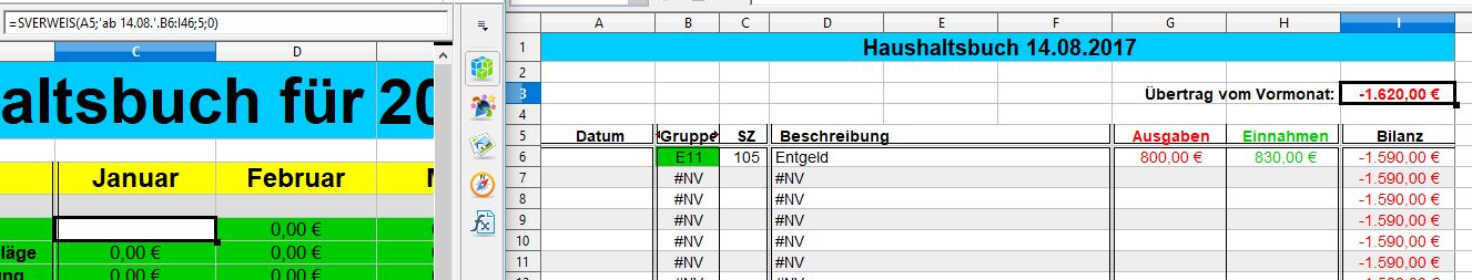

Es geht darum: ich habe ein Haushaltsbuch erstellt, in der ich Schlüsselzahlen eingefügt habe, um sie in einer Jahresübersicht automatisch zusammenrechnen zu lassen. Anfangs habe ich in zwei Tabellen (Jahresübersicht und den Monat August ("ab 14.08.")) mit paar Werten experimentiert, um zu sehen, ob alles vernünftig errechnet und angezeigt wird. Soweit auch so gut.
Nur das Problem tritt beim SVERWEIS in der Jahresübersicht (linke Tabelle) auf. In der markierten Zelle C5 soll der Wert aus H6 der rechten Tabelle automatisch übernommen werden. Dafür hab ich die Formel =SVERWEIS(A5;'ab 14.08.'.B6:I46;5;0) gesetzt. Der Parameter 5 (also H6 in der August-Tabelle) wird aber nicht eingefügt. Setze ich hingegen eine 2 oder 3 ein, dann wird der Inhalt aus C6 bzw. D6 ganz normal angezeigt.
Wo liegt also das Problem? :shock: :oops:

HeritzP hat geschrieben: Fr, 11.08.2017 15:39 H6 ist die 7 Spalte im Index.
Ja danke Dir, dass ist mir dann auch aufgefallen ... die verbundenen Zellen haben mich bisschen durcheinandergebracht :roll: :lol:

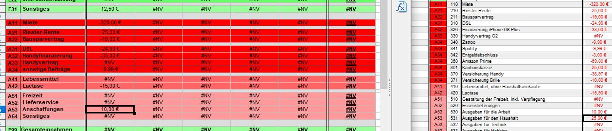

Hallo nochmals
in meiner Haushaltstabelle hab ich den Wunsch, aus den einzelnen Monatstabellen die Ausgaben einer Kategorie in der Jahresübersicht zusammenzuaddieren.
Links ist die Jahresübersicht mit den Zeilen der einzelnen Kategorien, markiert ist Kategorie A53. Nun sollen alle Ausgaben der Monatstabelle (rechts), die in die Kategorie A53 fallen, automatisch zusammenaddiert in der Jahresübersicht auftauchen. Mit den Beispielwerten sollte eigentlich eine Summe von 35,00 € erscheinen, angezeigt werden nur 10,00€.
Um herauszufinden, welche Werte in die bestimme Kategorie passen, nutze ich intuitiv SVERWEIS. Nur wie kann ich alle passenden Werte einer Spalte addieren?

Danke erstmal :)
Da ich ja in den Spalten noch Formeln habe und #NV vorkommen, hab ich das mal ergänzt
=SUMMENPRODUKT('ab 14.08.'.B6:B50=A26;'ab 14.08.'.G6:G50;NICHT(ISTNV('ab 14.08.'.G6:G50)))
nur kommt wird dennoch #NV angezeigt :-|
EDIT
Nun funktioniert es :)
Hab den "NICHT(ISTNV..)" zurückgenommen und in der Monatsübersicht einfach =WENN zugefügt, so dass jeweilige Zelle 0 wird statt #NV angezeigt wird ... so simpel, aber ich schieb es auf die Uhrzeit :mrgreen:

Mit dieser Formel Funktioniert es ohne Probleme
=SUMMEWENN($'ab 14.08.'.$B$6:$B$50;$A26;$'ab 14.08.'.$G$6:$G$50)

Hallo Marcel K.,
beschäftige Dich erst einmal mit den einfachen Funktionen wie Summe().
Die Funktion Summewenn() hat an den Stellen, wo Du sie verwendet hast, nichts verloren.
