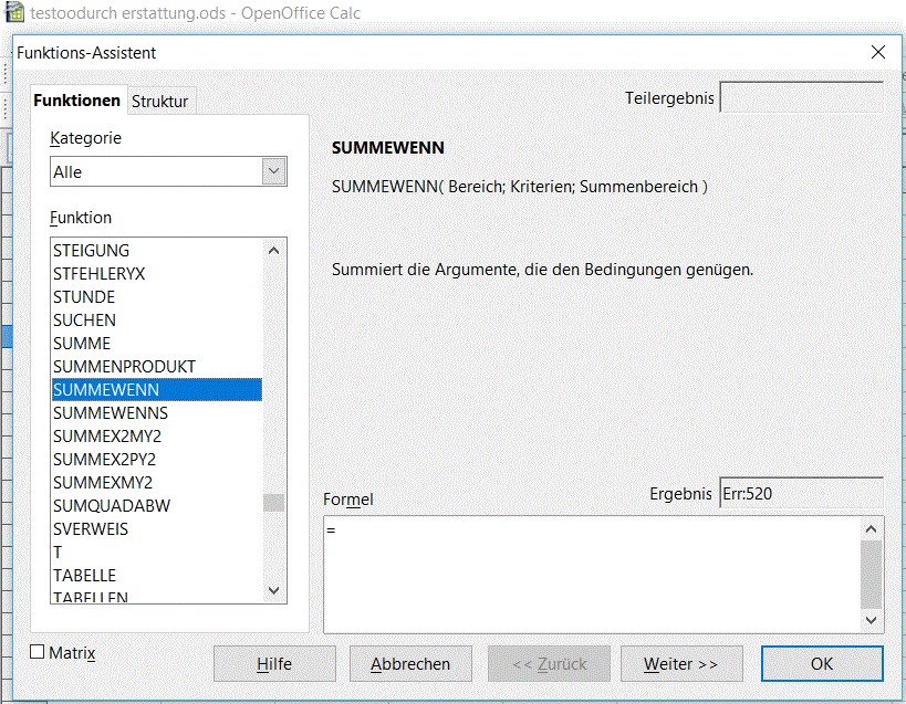

- Beiträge: 1303
Re: bestimmten text filtern
Gruß Peter
bei mir schon.Summewenns oder sumifs gibt es bei meinen Openoffice nicht.
Gruß Peter
- Summewenns.GIF (124.24 KiB) 8294 mal betrachtet
Hallo Peter,Mondblatt24 hat geschrieben: Fr, 06.10.2017 18:11 Hallo,
Versuche es mit Summewenns(), wenn Du Open Office benutzt.
Gruß Peter
Update gemacht und nun funktionirt es in der Testdatei.
Danke.
