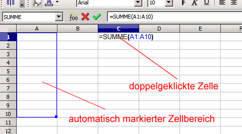

ich kenne von Excel, dass mir beim Doppelklick auf eine Formel die dort verwendeten Zellen und Bereiche farblich markiert werden. Gibts das bei Calc nicht...?
nö. Hier reicht es, den Cursor in die Formel (Eingabezeile) zu setzen. Und schon werden alle beteiligten Zellen farbig markiert :)

natürlich gibt es das, das ist Standardverhalten (wo ich garnicht wüsste wie man es abschaltet).
Beispiel:
Doppelklick auf Zelle.gif (18.71 KiB) 6085 mal betrachtet

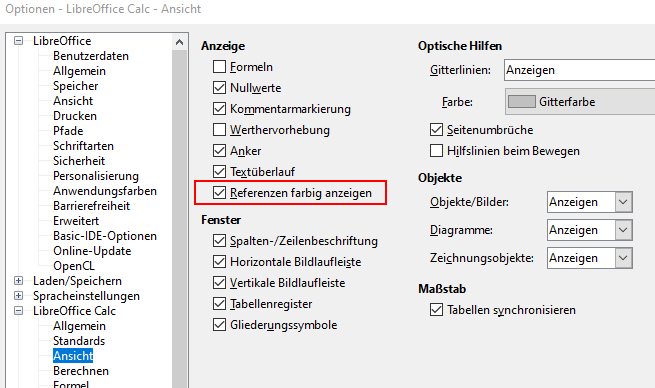

wo ich garnicht wüsste wie man es abschaltet...
Doch, geht abzuschalten.
