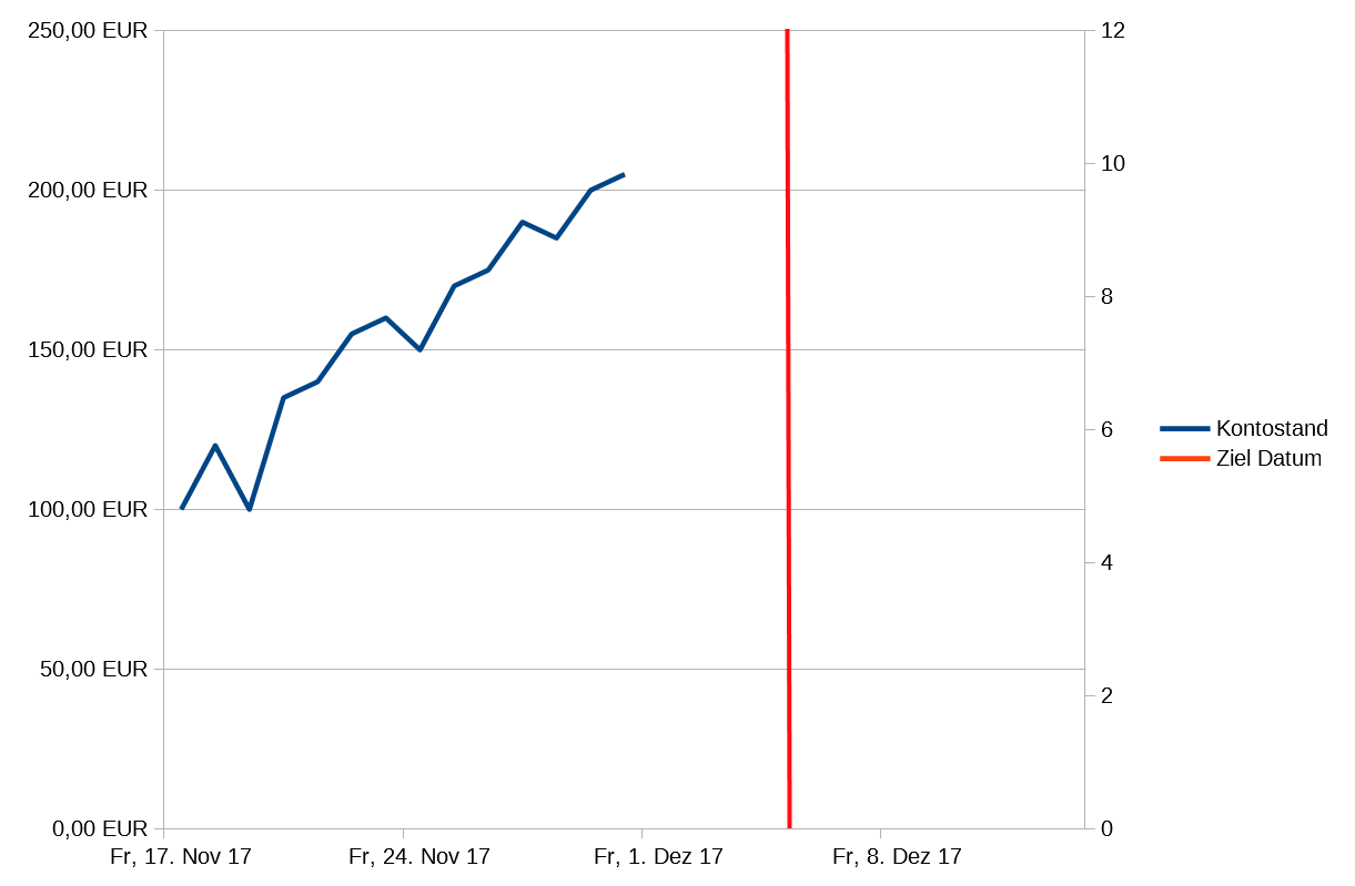

ich möchte gern eine Zielwertlinie als zusaetzliche Y-Achse einfügen welche das Datum bis wann das Ziel erreicht werden soll anzeigt.
Die X-Achse enthaelt die Datumsangaben in Tagen und die Y-Achse enthaelt den Kontostand in EUR.
Habe die Datenreihe im Diagramm hinzugefuegt und den Datenbereich angepasst jedoch zerschießt das mir immer das ganze Diagramm.
Fuer Hilfestellungen waere ich dankbar.

Re: Diagramm Zielwertlinie
Hallo HeritzP,
danke! Das ist jedoch nicht ganz das was ich wollte.
Vermutlich habe ich das nicht so gut erklärt.
So wie die rote Senkrechte Linie möchte ich mein Zieldatum einfügen. Siehe Anhang.
Danke und Gruß
Tschubi
mit einer Hilfsspalte (hier C) und ein bisschen Anpassung der Datenbereiche sollte es klappen.
- test2.ods
- (26.85 KiB) 116-mal heruntergeladen
mikeleb
mikeleb
hier eine optimierte Variante. Die Zeilen 35 und 36 dienen nur der Ziellinie und werden dem Datum in G4 angepasst.
Hallo mikeleb,
super, habe es jetzt so umsetzen koennen.
